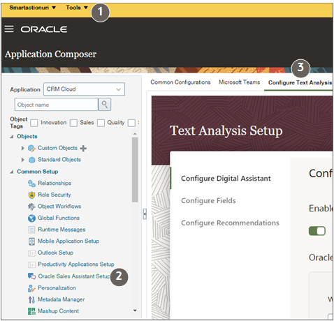

  1. 使用可能なツールの1つとしてアプリケーション・コンポーザを使用して、アクティブなサンドボックスを入力します(スクリーンショットのコールアウト1)。
  2. アプリケーション・コンポーザを開きます。
  3. 左側のペインの「共通設定」見出しの下にある「Oracle Sales Assistant設定」をクリックします(スクリーンショットのコールアウト2)。
    テキストで説明されている機能についてコールアウトが付いたアプリケーション・コンポーザのテキスト分析設定ページ
  4. 「テキスト分析の構成」タブ(コールアウト3)をクリックします。

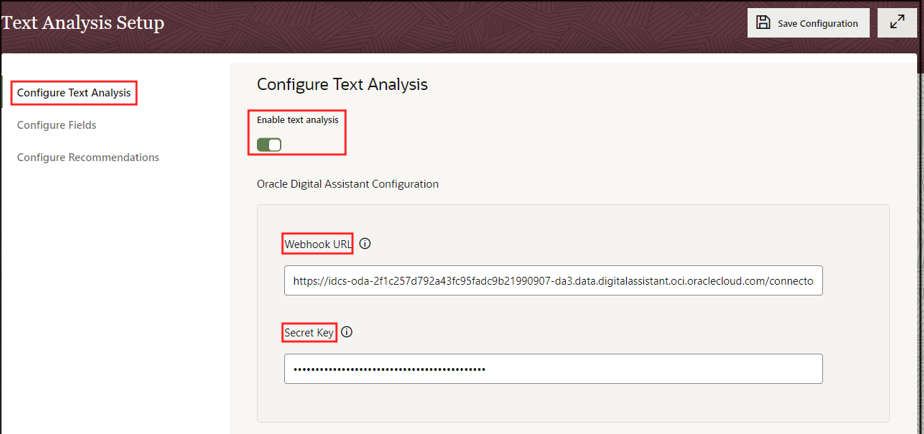

  5. 「テキスト分析の構成」タブで、サンプル・スクリーンショットで強調表示されている「テキスト分析使用可能」オプションをアクティブ化します。「テキスト分析の構成」設定ページのサンプル・スクリーンショット
  6. Webフック・チャネルを設定したときに取得したWebフックURLおよび秘密キーを入力します。
