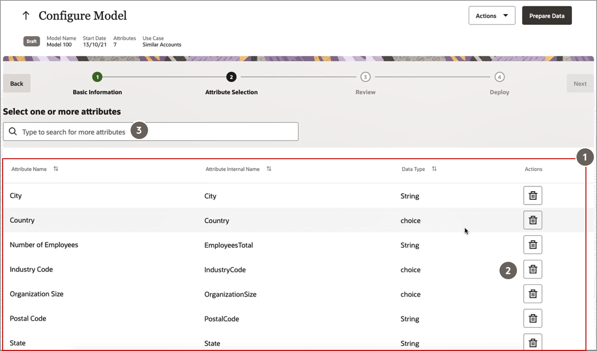

- 「属性選択」ページには、Oracleが提供するモデルの属性がリストされます(次のスクリーンショットのコールアウト1)。
- モデルで使用するアカウント属性を追加または削除します。 たとえば、Oracleが提供するモデルには、属性の1つとして郵便番号が含まれます。 個別の値が多すぎると、モデルの有用性が低下し、実行が遅くなります。したがって、たとえば複数の国で販売している場合は、郵便番号を削除してください。
- 不要な属性を削除するには、削除アイコン(前述のスクリーンショットのコールアウト2)を使用します。
- アカウント属性を追加するには、検索フィールド(前述のスクリーンショットのコールアウト3)を使用します。
- 「データの準備」をクリックして、選択した属性からモデルを作成するのに十分なデータが存在するかどうかを検証します。
