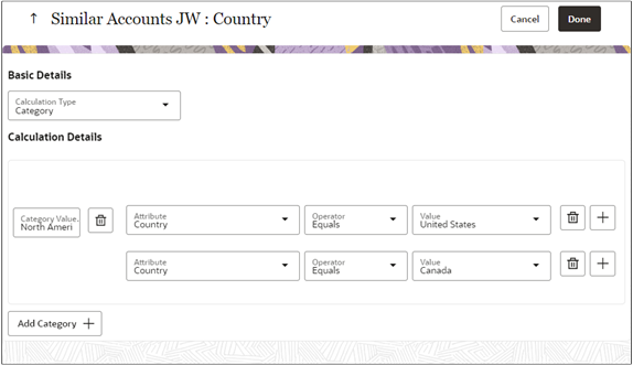

  17. 次に、ビジネスを行う国を地理的地域別に分類する方法を示します。
    1. 国の「処理」「編集」をクリックします。
    2. 「計算タイプ」リストから、「カテゴリ」を選択します。
    3. 「カテゴリ値」フィールドに、North Americaと入力します。
    4. 「演算子」リストから、「次と等しい」を選択します。
    5. 「値」フィールドで、North Americaのいずれかの国を検索して入力します。
    6. 「別のルールの追加」(プラス記号)をクリックし、2番目の国を追加します。
    7. カテゴリのすべての国を追加するまで、プロセスを繰り返します。
    8. 「カテゴリの追加」をクリックして、カテゴリを追加します。
    9. 「完了」をクリックします。
    属性のパラメータを微調整します。
