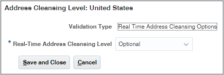

  5. 「住所クレンジング・レベル」ウィンドウで、「リアルタイム住所クレンジング・レベル」に対して「オプション」を選択します。
    「リアルタイム住所クレンジング・レベル」に対して「オプション」が選択されている 「住所クレンジング・レベル」ウィンドウのスクリーンショット。
  6. 「保存して閉じる」をクリックします。
