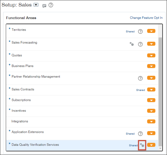

  1. 「設定と保守」作業領域で、「営業」オファリングを開きます。
  2. ページの左ペインにある機能領域セクションで、「データ品質検証サービス」まで下にスクロールし、クイック設定(スクリーンショットで強調表示されている歯車アイコン)をクリックします。
    データ品質検証サービスのクイック設定ページ の場所が表示された営業オファリングの左ペイン。

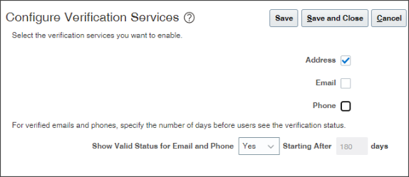

  3. 「検証サービスの構成」ページで、有効にする検証サービスを選択します。 住所はデフォルトで有効になっています。
    「検証サービスの構成」 ページのスクリーンショット
  4. 「Eメールおよび電話の有効なステータスの表示」フィールドを使用して、検証済の電話番号およびEメールに「有効」ステータスを表示するかどうか、およびいつ表示するかを指定できます。
    入力したEメール・アドレスまたは電話番号が無効な場合はすぐにユーザーに表示されますが、「有効」ステータスは後にならないと表示されません。 デフォルトでは、「有効」ステータスは180日後に表示されます。 ステータスを表示すると、ユーザーが情報を再度検証できます。 6か月の間に、担当者がいなくなったり、電話番号が変更される可能性があります。
    1. 有効ステータスの表示を有効または無効にするには、「はい」または「いいえ」を選択します。
    2. 「はい」を選択した場合は、有効ステータスがユーザーに表示されるまでの日数を入力します。
  5. 「保存して閉じる」をクリックします。
