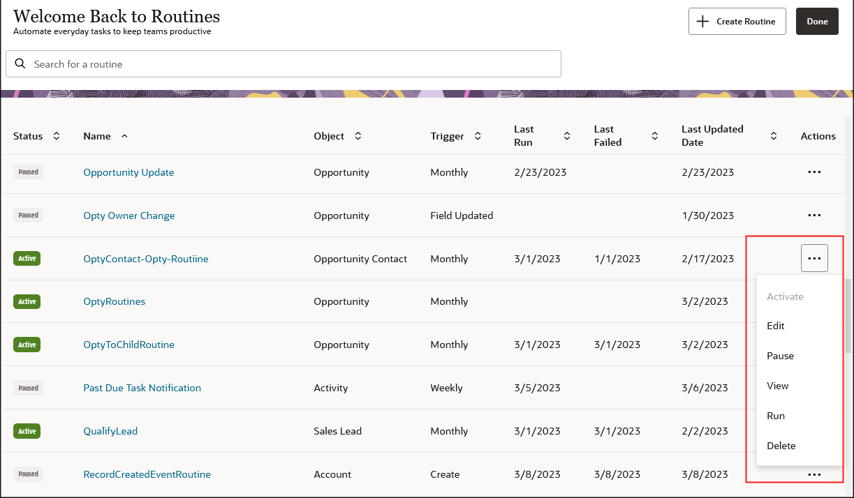

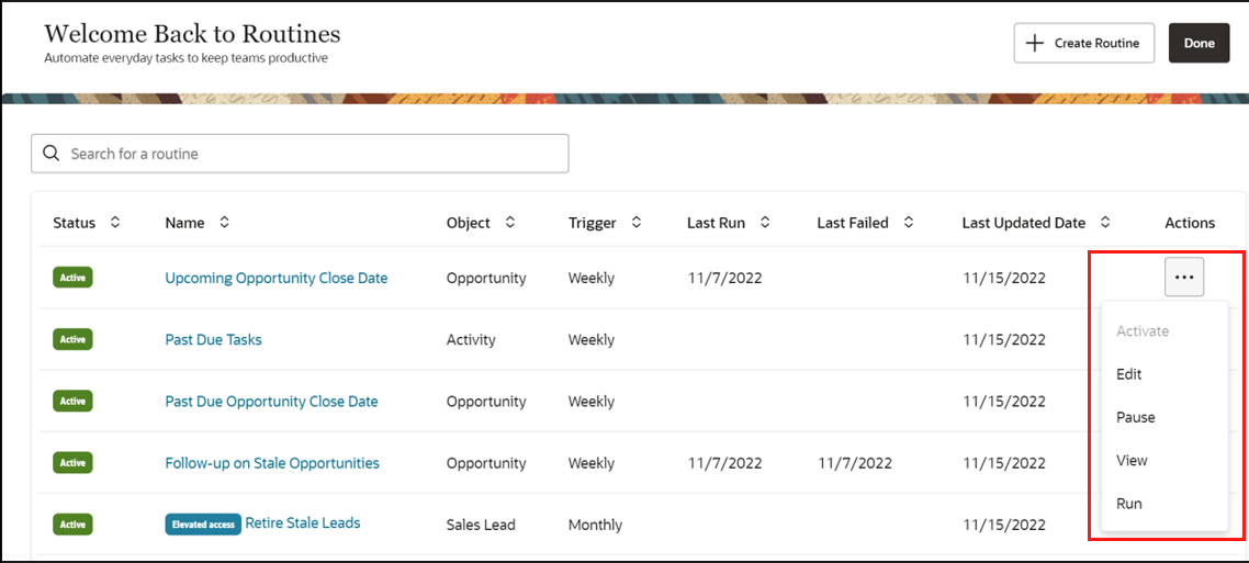

アプリケーション・コンポーザへのアクセス権限とルーチンの管理権限を持っている場合は、ルーチン・ダッシュボードから、組織に対して作成されたすべてのルーチンを実行および表示できます。
管理者がルーチン・ダッシュボードから作成したいくつかのルーチンの例を次に示します。
スクリーンショットは、ルーチン・ダッシュボードの例を示しています スクリーンショットは、ルーチン・ダッシュボードの例を示しています
「ルーチン」ダッシュボードから、要求に応じてルーチンを実行できます。 つまり、結果を表示する場合や、エラーを修正した後にルーチンを再実行する場合は、ルーチンをすぐに実行します。
オブジェクトの全データにわたって実行するようにスケジュールされているルーチンは、「昇格アクセス権」バッジで示されます。 このバッジは、ルーチンの作成中に「昇格アクセス権によるルーチンのスケジュール」チェック・ボックスが選択されているルーチンに対して表示されます。

削除は、不要になったルーチンを削除するクイック処理としても使用できます。 ルーチンが削除されると、ルーチン定義と履歴が完全に削除されます。
ルーチンをアクティブ化および一時停止したり、ルーチンの要約を表示することもできます。 たとえば、次のことが可能です。
  • ルーチンの作成、表示、編集および現在処理中のルーチンの一時停止
  • スケジュール詳細の表示
  • 最終実行結果の表示
  • ルーチンで処理されたレコードのリストの表示
この表では、ダッシュボードから一目で確認できるルーチン処理情報の一部について説明しています。
ステータス 名前 オブジェクト トリガー 最終実行 前回の失敗 最終更新日 処理
「アクティブ」や「一時停止」などのルーチンのステータス。 ルーチンの名前。 ルーチンに関連付けられたビジネス・オブジェクト。 日次、週次、月次、年次など、ルーチンをスケジュールに従って実行する頻度を示します。 ルーチンの最終実行日。 ルーチンの実行でエラーが発生した最新の日付。 ルーチンが最後に更新された日付。 ルーチンをアクティブ化、編集、一時停止、表示または実行するメニュー処理。

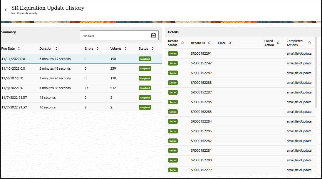

「処理」(スクリーンショットで強調表示されている3つのドット・アイコン)メニューから「表示」メニュー項目を選択して、実行されたルーチンの要約を表示し、処理されたレコードにドリルダウンします。
「要約」セクションから行を選択して、選択した実行の詳細を表示します。 サンプル・スクリーンショットを次に示します。
選択したルーチン実行の詳細を示すスクリーンショット。
