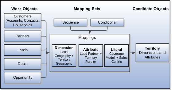

この図は、デフォルトのマッピング・セットおよびマッピングが関連付けられている営業アプリケーションの作業オブジェクトの例を示しています。 マッピング・セットおよびマッピングによってテリトリ・ベースの割当が制御され、作業オブジェクト属性はテリトリ候補オブジェクトのディメンションおよび属性にマップされます。
デフォルトのマッピング・セットおよびマッピングが関連付けられている 作業オブジェクトを示す図。
