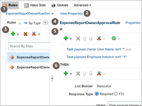

「割当て先」タブの「ルール」サブタブに表示される内容の理解に役立つスクリーンショットを次に示します。
ルール・セットとルールを 構成する「割当て先」タブ
コールアウト番号
内容
1
ルール・セット・ドロップダウン・リスト。作業対象のルール・セットを選択することも、新しいルール・セットを作成することもできます。
2
ルール・セットのプロパティを開くためのリンク。
3
ルール・セット内のルールがリストされる「ルール」ペイン。追加や削除など、それらのルールに対する作業を行うためのツールバーもあります。
4
「ルール」ペインで選択したルールの名前。それに続いて、そのルールのプロパティを開くためのリンクがあります。
5 条件を定義する、ルールのIfセクション。それらの条件に対する作業を行うためのツールバーもあります。
6 条件が満たされたときの動作を定義する、ルールのThenセクション。 このセクションに固有のツールバーもあります。

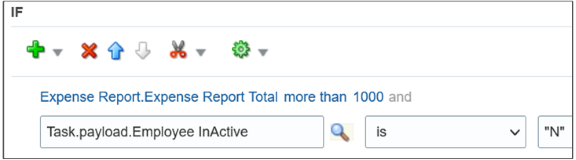

ルールのIfセクションの構成
ルールのIfセクションで、ルールの条件を定義します。 このセクションの各行はテストと呼ばれます。
  1. 既存の条件については、編集する行をクリックし、アクティブで選択された状態にします。 新しい行を追加するには、追加または変更の拡張オプション・アイコンをクリックし、追加するタイプ(簡易テストなど)を選択します。
  2. 「左の値」アイコンをクリックして、「条件ブラウザ」ダイアログ・ボックスで属性を選択します。
  3. 演算子を選択します。
  4. 「右の値」アイコンをクリックして「条件ブラウザ」ダイアログ・ボックスから何かを選択するか、対応するフィールドに値を入力します。
  5. 最後の行で作業していない場合は、行の最後にある「AND」または「OR」リンクをクリックして、2つの間を切り替えることができます。
    注意:
    条件で評価する属性がオプションの場合、ユーザーはUIでその属性の値を入力していない可能性があります。 ルールを正しく機能させるには、まず属性が空白でないかどうかをチェックする行を条件に含めることをお薦めします。 つまり、その属性を選択し、演算子として「次に一致しない」を選択して、nullと入力します。 次に、属性を評価する条件で別の行を追加し、2つの行の間に「AND」があることを確認します。

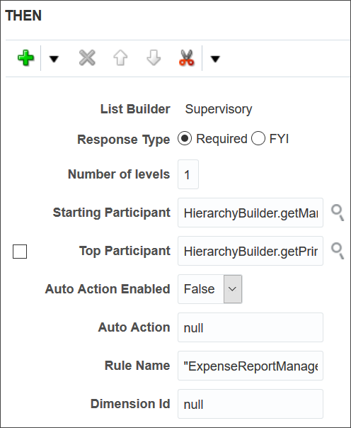

ルールのThenセクションの構成
ルールのThenセクションで、Ifセクションの条件が満たされた場合の動作を定義します。
  1. 既存の処理を編集します。 または、「アクションの挿入」アイコンをクリックし、通常は「承認者の追加」を選択して、タスクのルーティング方法を制御するリスト・ビルダーを選択します。
  2. 残りのセクションに入力します。 表示されるフィールドはリスト・ビルダーによって異なりますが、使用できるフィールドを次にいくつか示します。
    フィールド
    内容
    レスポンス・タイプ
    必須: 割当先は、承認や否認などの処理を実行する必要があります。
    FYI: 割当先は処理を実行する必要はありません。
    レベル数
    開始参加者から最上位の参加者まで、タスクを完全に承認するために必要なレベル数。
    開始参加者
    承認チェーンの最初の割当先。
    最上位の参加者
    承認チェーンの上位に移動した場合の、チェーン内の最後の割当先。 監督階層などでは、承認がこの参加者よりも上に移動することはありません。
    自動アクションの有効化
    Trueに設定すると、ルール条件が満たされたときにタスクに対して自動アクションが実行されます。
    自動アクション
    "APPROVE": タスクは自動的に承認されます。
    "REJECT": タスクは自動的に否認されます。
    ルール名
    使用するThenセクションを含むルールの名前。
    • このルールに対してここで定義したThenセクションがこのルールで使用されることを示すために、このフィールドは作業しているルールの名前のままにします。
    • または、任意のタスクの既存のルールの名前を引用符で囲んで入力し、このThenセクションの他のすべてのフィールドを空白のままにすることもできます。 入力したルールのThenセクションが、作業中のこのルールに適用されます。 したがって基本的に、別のルールからThenセクションを再利用します。

次に、ルールの例を示します。 Ifセクションには、最初に属性が特定の値であるかどうかをチェックし、2番目に属性が特定の金額を超えるかどうかをチェックする2つのテストがあります。 属性名は、「条件ブラウザ」ダイアログ・ボックスで取得した階層内の属性の場所を反映します。 2つのテストをつなぐ「および」は、両方の条件を満たす必要があることを意味します。
ルールのIfセクションの例
Thenセクションには、スーパーバイザ・リスト・ビルダーに基づいて定義された、条件が満たされた場合に適用される処理があります。 割当先は処理を実行する必要があり、必要な承認は1つのみです。
ルールのThenセクションの例
