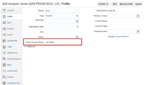

CEO名フィールドをアカウントUIに追加し、このフィールドのエントリを検索可能にする必要があるとします。 次に、フィールドの場所を強調表示した「アカウントの編集」ページのスクリーンショットを示します。

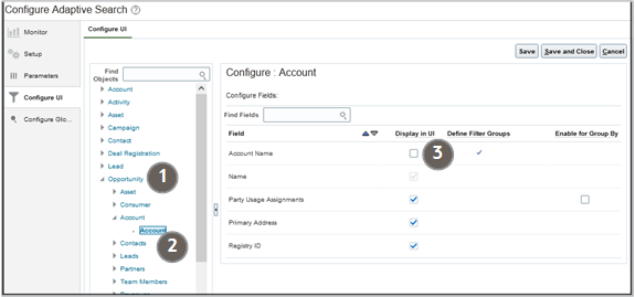

               他の関連オブジェクトのUIでフィールドを使用できるようにするため(たとえば、商談検索でアカウント・フィールドをフィルタとして有効化するため)、次の手順を実行します。 -
                     「UIの構成」タブの左ペインで、フィルタを有効にするオブジェクトの関連オブジェクト階層を表示します。 たとえば、「商談」(次のスクリーンショットのコールアウト1)を選択します。
                     オブジェクト階層内でフィールドのオブジェクトを見つけて選択します。 たとえば、「アカウント」(コールアウト2)を選択します。
              フィールドに対して「UIで表示」オプションを選択します(コールアウト3)。
