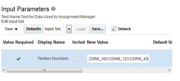

「警告」アイコンをクリックして、パラメータを入力します。
「入力パラメータ」ダイアログ・ボックスで、次の図に示すように、「新しい値」フィールドにパラメータを入力します。
ノート:複数のテリトリに対してレポートを実行している場合は、スペースなしでテリトリを入力します。 たとえば、
CDRM_300,CDRM_123,CDRM_43
です。 スペースを入力すると、レポートは最初のテリトリに対してのみ実行されます。 -
