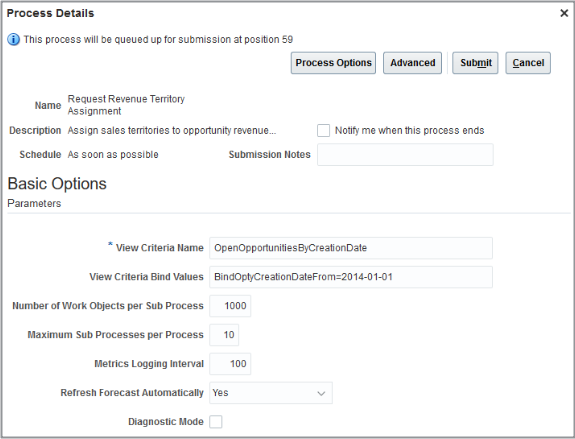

  1. 「表示基準名」フィールドに、次の図に示すようにOpenOpportunitiesByCreationDateと入力します。
    「プロセスの詳細」ページの画像
  2. 「表示基準バインド値」フィールドに、BindOptyCreationDateFrom=2014-01-01と入力します。 この値により、2014年1月1日以降に作成されたすべてのオープン商談が取得されます。 形式は、yyyy-mm-ddにする必要があります。
