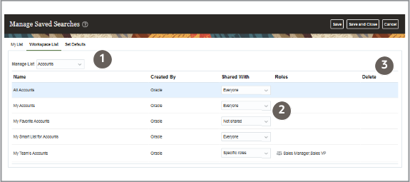

このスクリーンショットは、管理者に表示される「ワークスペース・リスト」タブを示しています。 この表では、スクリーンショットのコールアウトで示されている列について説明しています。
コールアウト番号
列名
説明
1
リストの管理
ロール間で共有される保存済検索を含むビジネス・オブジェクト。 たとえば、「リストの管理」の「アカウント」を選択すると、「アカウント」ビジネス・オブジェクトに基づく保存済検索が表示されます。
2
次と共有
保存済検索は、組織内の全員(すべてのジョブ・ロール)または特定のロール(特定のジョブ・ロール)と共有できます。 他のジョブ・ロールと共有しない場合は、「非共有」を選択することもできます。
3
削除
アプリケーションから保存済検索を削除します。 Oracleによって提供される保存済検索は削除できません。
