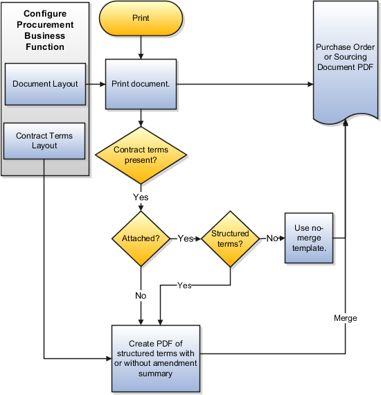

購買オーダーおよびソーシング文書への契約条件の印刷
構造化条件を含む購買文書を印刷する場合、Oracle Procurementでは2つのレイアウト・テンプレートが使用されます。
Oracle Procurementによって提供される、「調達」フォルダにある文書レイアウト・テンプレート

これらのテンプレートの両方を選択するには、「調達ビジネス機能の構成」タスクを使用して、ビジネス・ユニットのプロパティを設定します。 「設定および保守」作業領域のこのタスクは、調達ファウンデーション機能領域の調達オファリングの一部です。

アプリケーションは、購買オーダーまたは購買契約の「文書レイアウト」フィールドで指定された文書レイアウト・テンプレートを使用してPDFを作成します。
契約に構造化条件が含まれている場合、アプリケーションは次に契約条件レイアウト・テンプレートを使用して契約条件PDFを生成します。
契約条件がファイルとして添付され、ファイルが構造化条件形式を保持する場合、アプリケーションは次にファイルから契約条件PDFを作成します。 ファイルとして添付されている契約条件が構造化XML形式を保持できるのは、そのファイルが「契約のダウンロード」処理を使用してアプリケーションからダウンロードされた場合です。
契約条件が構造化されていないファイルに添付された場合、アプリケーションは次にレイアウト・テンプレートの
ContractTermsNoMergeのメッセージを含む小さなPDFを作成します。 -
アプリケーションは、2ファイルのPDFを1ファイルの文書PDFにマージします。
この図に、印刷時に調達アプリケーションでこれらのレイアウト・テンプレートがどのように使用されるかを示します。
