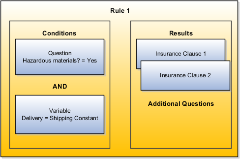

次の図は、この条項選択ルールの例を示したものです。
この図は、2つの保険条項を契約にデフォルト設定する 条項選択ルールを示しています。

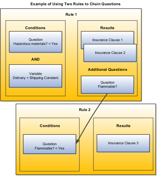

シナリオ
次に、前の例に、出荷品の危険物が可燃性である場合の条項を追加します。 そのためには、次のものを作成します。
  • フォローアップの質問
  • フォローアップの質問が条件であるルール
  • 第1のルールの「結果」タブの「その他の質問」リージョンにフォローアップの質問を入力することで、ルールをリンクします。
この設定を次の図に示します。
この図は、フォローアップの質問に対する回答に 基づいて契約に追加条項を挿入する追加ルールの 設定を示しています。
詳細なステップは次のとおりです。
  1. 回答がYesとNoのフォローアップの質問「危険物は可燃性か」を設定します。
  2. 契約条件ライブラリの契約に追加する保険条項を作成します。
  3. 条件としてフォローアップの質問を使用する新しい契約エキスパート・ルールRule 2を作成します。 作成者がYesと回答した場合、ルールはTRUEになります。
  4. Rule 1の適用対象と同じ契約条件テンプレートとRule 2を関連付けます。
  5. Rule 1を編集し、「結果」タブの「その他の質問」リージョンに新しく作成した質問を追加します。
  6. 「処理」メニューを使用して両方のルールをアクティブ化します。
Rule 1がTRUEの場合にのみ、Rule 2の質問が契約作成者に対して表示されます。 Rule 2に作成者がYesと回答すると、追加の条項が契約に挿入されます。
