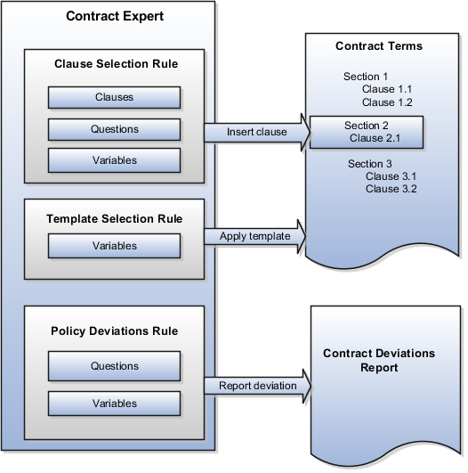

次の図で示すように、異なる契約エキスパート・ルール・タイプは異なる条件タイプをサポートします。 契約のデフォルトの個別条項およびセクションを設定できる条項選択ルールでは、条項、質問、変更項目を使用できます。 契約のデフォルトの契約条件テンプレートを識別するテンプレート選択ルールでは、変更項目のみを使用できます。 会社ポリシーと契約の差異を識別するポリシー差異ルールでは、質問および変更項目のみを使用します。次の図は、「条項の選択」、「テンプレート選択」および「ポリシー差異」の契約エキスパート」ルールを示しています。
3種類の契約エキスパート・ルールがあります。
ルールの重要な特徴は次のとおりです。
  • すべてのルールでは、複数の条件をANDまたはOR論理演算子でリンクして使用できます。
  • すべてのルール: 条項の選択、ポリシー差異またはテンプレートの選択の先頭に数値の接頭辞を付けることはできません。
  • 非数値条件の値は、値セットで提供します。
  • 数値条件の値は、定数で提供します。
  • 質問を含むことのできるルール・タイプでは、フォローアップの質問をトリガーして、複数のルールをチェーンできます。
  • ルールは、それを作成する特定のビジネス・ユニットおよび契約意図に限定されます。
  • グローバル契約条件テンプレートを別のユニットにコピーしても、ルールはコピーされません。
  • 条件では、論理演算子と数値演算子の両方がサポートされます。
    • IS
    • IS NOT
    • IN (複数の値から選択できます)
    • NOT IN (複数の値から選択できます)
    • >=: (より大きいか等しい)
    • <=: (より小さいか等しい)
    • =: (等しい)
    • > (より大きい)
    • < (より小さい)

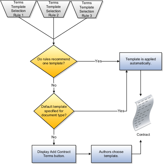

ユーザーが設定した契約条件テンプレート・デフォルト設定ルールで1つの契約に対して複数の条件テンプレートが推奨されている場合、契約エキスパートは契約条件テンプレートを適用しません。 かわりに、契約エキスパートは、契約条件テンプレートの設定時にビジネス文書タイプに対するデフォルトとして指定された契約条件テンプレートを適用します。 文書タイプのデフォルトが指定されていない場合は、「契約条件の追加」ボタンが表示されて、作成者は自分でテンプレートを選択できます。 選択肢は、契約タイプに指定されたテンプレートに限定されます。次の図で、契約に適用する契約条件テンプレートの選択について説明します。
契約に対してアプリケーションの契約条件テンプレートを選択します。
