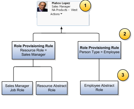

次の図に、ロール・プロビジョニング・ルールの仕組みの例を示します。 営業マネージャ・ユーザーを作成するときに、Oracleが提供する営業マネージャ・リソース・ロール(コールアウト1)をそのユーザーに割り当てます。このリソース・ロールは、組織におけるユーザーのタイトルです。 また、ユーザーを従業員Personタイプとして作成します。 ロール・プロビジョニング・ルールでは、リソース・ロールとPersonタイプの値が条件として使用されます。 営業マネージャ・リソース・ロールを持つ従業員としてユーザーを作成すると、条件はtrueになり、ルールによって営業マネージャ・ジョブ・ロールおよびリソース抽象ロールと従業員抽象ロールが自動的に割り当てられます。role.
リソース・ロールを条件として使用するロール・プロビジョニング・ルールの例
