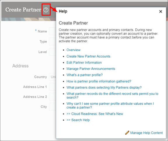

ヘルプ・アイコンとは
多くのアプリケーション・ページでは、ページの上部またはページ・リージョン内にヘルプ・アイコンが表示されます。 これらのアイコンは、デフォルトでページに表示されます。 ユーザーがこれらのアイコンをクリックすると、ヘルプ・テキスト、リンクまたはその両方を含むヘルプ・ウィンドウが開きます。 ヘルプ・アイコンおよびヘルプ・ウィンドウは次のように表示されます。
これは、Oracle Help Centerにナビゲートするヘルプ・リンクを含むヘルプ・アイコンとヘルプ・ウィンドウの例です。
