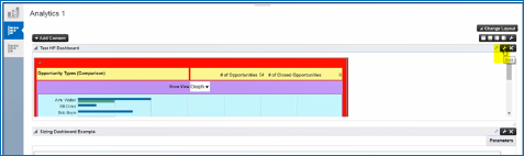

「レイアウトの変更」をクリックします。
分析にナビゲートし、追加をクリックします。
「編集」をクリックします。
これは、ダッシュボード・コンテナの編集オプションを示しています。

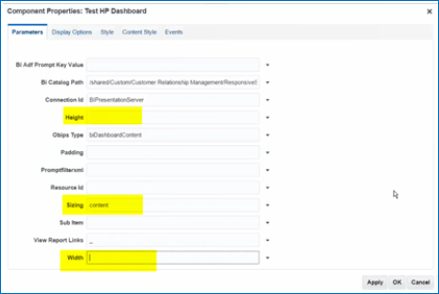

「パラメータ」タブで、サイズ設定を「コンテンツ」に変更し、フィールドが空になるように高さと幅の値を削除します。
高さオプションと幅オプション、およびサイズ設定オプションが表示されます。
「表示オプション」タブをクリックします。
「拡張」タブをクリックします。
「コンテンツのストレッチ」で、値を「false」に設定します。

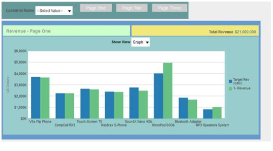

これは、タイトルと選択可能な2つのビューを含む複合レイアウトを含む分析を含むダッシュボードを示しています。 レイアウト・コンポーネントをハイライトするために追加された色。
