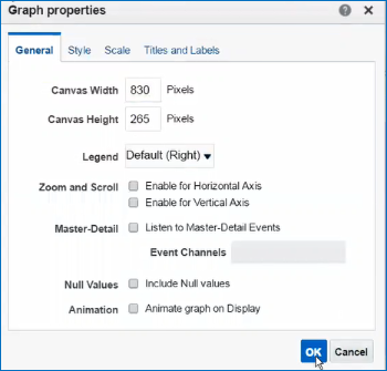

「一般」タブを選択します。
分析キャンバスの高さと幅を設定します。 分析を保持するコンテナで使用可能なサイズにあわせて、分析のサイズを定義する必要があります。 BIのウィンドウで分析のサイズを設定してコンテナで使用可能な領域を最大化しているかぎり、分析の表示に使用するデバイスは関係ありません。 高さと幅を設定すると、この分析のビューがすべてのデバイスで応答します。 デフォルトは、サイズを定義しないよう設定されています。 レスポンシブ・サイズ設定のサイズを定義する必要があります。
これは、グラフのプロパティの一般タブと、キャンバスの幅と高さのオプションを示しています。

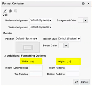

分析の結果ビューで、「コンテナのフォーマット」をクリックします。

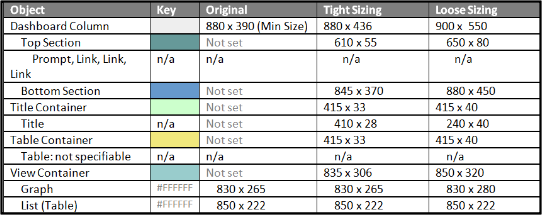

コンテナがキャンバスよりも大きくなるようにサイズを調整します。 以前はキャンバス・サイズを830と265に設定していたため、コンテナのサイズを835と270に設定しました。 タイトル・コンテナも追加する場合、サイズは分析コンテナに設定されたサイズと一致する必要があります。
これは、「コンテナのフォーマット」ダイアログの幅および高さオプションを示しています。

コンテナ・コンポーネントの幅と高さのプロパティを、分析に設定したプロパティより大きく設定します。 この場合、分析コンテナを830および265に設定したため、ダッシュボード・コンテナは分析コンテナに設定されたディメンションより大きいサイズに設定されます。

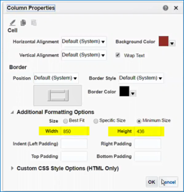

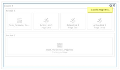

コンテナを選択します。 「列プロパティ」をクリックします。
これは、ダッシュボード・コンテナの「列プロパティ」オプションを示しています。

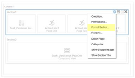

列を選択します。 「セクションの書式設定」をクリックします。
「これは、ダッシュボード内のコンテナの「セクションの書式設定」オプションを示しています」 .
「 これは、ダッシュボードの列のプロパティの高さおよび幅オプションを示しています。

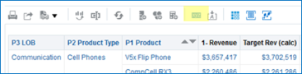

表の場合は、次のように設定します:
「スクロール・コンテンツを含む固定ヘッダー」を選択して、サイズ設定値を追加します。
サイズ変更したコンテナの中央に表を垂直に浮動させる場合は、表のビュー・コンテナで垂直方向の位置合わせを「中央」に設定します。

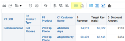

ピボット表の場合、「スクロール・コンテンツを含む固定ヘッダー」を選択して、サイズ設定値を追加します。
