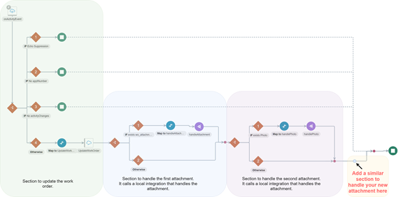

統合の変更
新しい添付を処理するためにセクションを統合に追加できるようになりました。
- オーケストレーションの最後にスイッチ・アクティビティを追加します。
2つのブランチが自動的に作成されます。

最初のブランチは、添付を処理するローカル統合を呼び出します。
ローカル統合の詳細は、Oracle Integrationでの統合の使用ガイドの親統合からの同じ場所の統合の呼出しを参照してください。
- 「処理」をクリックしてパネルを展開します。
- 統合を、別の統合を呼び出す統合キャンバス内の場所にドラッグします。 (最初のブランチのルーティング式の直後。
