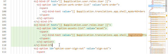

  4. デザイン・プレートで、「コード」ボタンをクリックします。
  5. 「registered」を検索し、次の例に示すようにコード・エントリを選択します。
    資産登録メニュー項目に対するHTMLコードのスクリーンショット。
  6. コードの行を削除します。
