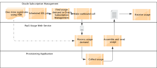

Oracle Subscription Managementでは、固定レートや階層価格設定で構成される、柔軟な使用量モデルがサポートされています。 アルゴリズム拡張機能を使用することで、複雑な使用量モデルを実装することもできます。 使用量は常に遅れて請求されます。
この図は、使用の取得と評価を示しています。
使用量とレーティング
