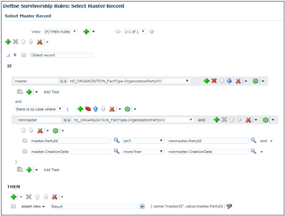

作成日が最も古いレコードをマスターとして設定する方法
このルールには、作成日が最も古いレコードをマスターとして設定する単一の条件があります。
  1. 「生存ルールの定義: マスター・レコードの選択」ページにナビゲートします。
  2. 「生存ルールの定義: マスター・レコードの選択」ページで、IF/THENルール条件として次の表に示す情報を入力します。
ルール条件
IF条件
IF master is an HZ_PERSON_FactType.PersonPartyVO
and there is no case where {nonmaster == HZ_PERSON_FactType.PersonPartyVO and master.PartyId isn't nonmaster.PartyId and master.creationDate is more than nonmaster.CreationDate}
THEN条件
THEN Assert new Result (name:"masterId", value:" master.PartyId)
次の図は、作成日が最も古いレコードをマスターとして設定するIFおよびTHENルール条件の入力が完了した「生存ルールの定義: マスター・レコードの選択」ページを示しています。
作成日が最も古いレコードをマスターとして設定するための入力が完了した「生存ルールの定義: マスター・レコードの選択」ページ。

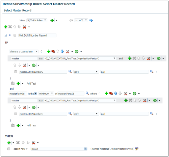

D-U-N-S番号と最小パーティIDを持つレコードをマスターとして設定する方法
このルールは、次の3つの条件に基づいてこの優先度でマスター・レコードを識別して返します。
  1. D-U-N-S番号を持つマスターをピックします。
  2. D-U-N-S番号を持つレコードが複数ある場合は、最小パーティIDに基づいて1つのレコードをピックします。
  3. D-U-N-S番号を持つレコードがない場合は、最小パーティIDに基づいて1つのレコードをピックします。
D-U-N-S番号と最小パーティIDに基づいてマスターをピックするための「マスター・レコードの設定」ルールのユース・ケースを次に示します。
ユース・ケース1
この例では、D-U-N-S番号を持つ2つのレコードがあります。 そのため、最小パーティIDを持つレコードがマスター・レコードとしてピックされます。 次の表に、このユース・ケースのサンプル・レコード情報を示します。
レコード名
パーティID
D-U-N-S番号
マスター
レコード1
11
998837472
はい
レコード2
12
null
いいえ
レコード3
13
984939234
いいえ
次の表に、このユース・ケースで「生存ルールの定義: マスター・レコードの選択」ページに入力する必要があるIFおよびTHENルール条件の値を示します。
ルール条件
IF条件
Pick D-U-N-S number{IF master is an HZ_PERSON_FactType.OrganizationPartyVO
master.DUNsNumberC isn't null}
masterPartyID is the minimum of masterPartyID
where
{master= HZ_PERSON_FactType.OrganizationPartyVO and
THEN条件
THEN
次の図は、D-U-N-S番号と最小パーティIDを持つレコードをマスターとしてピックするためのIFおよびTHENルール条件が指定された「生存ルールの定義: マスター・レコードの選択」ページを示しています。
D-U-N-S番号と最小パーティIDを持つレコードをマスターとしてピックするためのIFおよびTHENルール条件の入力が完了した「生存ルールの定義: マスター・レコードの選択」ページ。

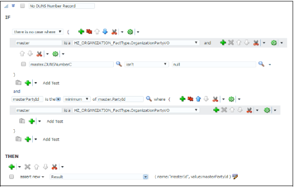

ユース・ケース2
この例では、D-U-N-S番号を持つレコードがありません。 そのため、最小パーティIDを持つレコードがマスター・レコードとしてピックされます。 次の表に、このユース・ケースのサンプル・レコード情報を示します。
レコード名
パーティID
D-U-N-S番号
マスター
レコード1
21
null
はい
レコード2
22
null
いいえ
レコード3
23
null
いいえ
ルール条件
IF条件
Pick D-U-N-S number
and
where
THEN条件
THEN
次の図は、D-U-N-S番号を持つレコードが見つからない場合に、最小パーティIDを持つレコードをマスターとして設定するためのIFおよびTHENルール条件の入力が完了した「生存ルールの定義: マスター・レコードの選択」ページを示しています。
D-U-N-S番号を持たず、最小パーティIDを持つレコードをマスターとしてピックするためのIFおよびTHENルール条件が指定された「生存ルールの定義: マスター・レコードの選択」ページ。
この例では、組織に対して2つのマスター設定ルールを作成しました。 1つ目は、入力レコードにD-U-N-S番号を持つレコードが1つ以上含まれている場合のルールです。 2つ目は、D-U-N-S番号を持つレコードがない場合のルールです。

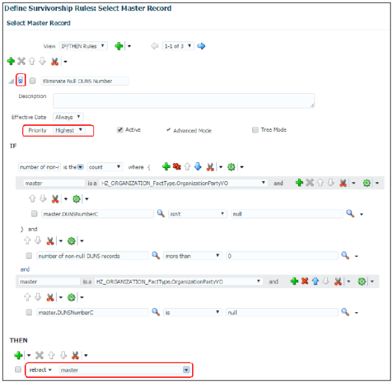

D-U-N-S番号、パーティ・サイト数およびパーティIDを持つマスター・レコードを作成するには、D-U-N-S番号を持つマスター・レコードを設定した前述の例にもう1つ条件を追加します。 前述の例に条件を追加すると、ルールが複雑で扱いにくくなります。 かわりに、潜在的なマスター・レコードのリストを絞り込むための条件ごとに単純なルールを作成し、最後に潜在的な残りのマスター・レコードの中から1つのレコードをピックするための別の単純なルールを作成します。
ノート:
一度に複数の生存ルールをアクティブ化できます。 複数のルールをアクティブ化する場合は、ルールの競合を避け、ルールの条件を所定の優先度に基づいて設定してください。
次の図は、D-U-N-S番号を持つレコードをマスターとして設定するマスター設定ルールを作成するためのIFおよびTHENルール条件値が指定された「生存ルール: マスター・レコードの選択」ページを示しています。 ルールの優先度は「最高」に設定されています。 条件の詳細は次のとおりです。優先度: 最高。IF条件: If number of non-null DUNS records is the count where {master is a HZ_ORGANIZATION_FactType.OrganizationPartyVO and master.DUNSNumberC isn't null} and number of non-null DUNS records more than 0 and master is a HZ_ORGANIZATION_FactType.OrganizationPartyVO and master.DUNSNumberC is null。THEN条件: Then retract master
D-U-N-S番号を持つレコードをマスターとして設定するIFおよびTHENルール条件値が指定された「生存ルール: マスター・レコードの選択」ページ。

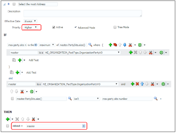

次に、最大数のパーティ・サイトを持つレコードをマスターとして設定する条件を設定します。
次の図は、潜在的な残りのレコードの中から、最大数のパーティ・サイトを持つレコードをマスターとして設定するためのIFおよびTHEN条件値が指定された「生存ルール: マスター・レコードの選択」ページを示しています。 ルールの優先度は「より高い」に設定されています。 条件の詳細は次のとおりです。優先度: より高い。IF条件: If maximum party site number is the maximum of master.PartySite.size() where {master is a HZ_ORGANIZATION_FactType.OrganizationPartyVO} and master is a HZ_ORGANIZATION_FactType.OrganizationPartyVO and master.PartySite.size() isn't maximum party site number。THEN条件: Then retract master
より多くのパーティ・サイトを持つレコードをマスターとして設定するIFおよびTHENルール条件値が指定された「生存ルール: マスター・レコードの選択」ページ。

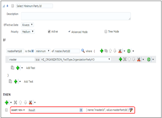

前述の2つの条件でレコードをスクリーニングするときに、潜在的な残りのレコードすべてを最小パーティIDでスクリーニングするための3つ目の条件を作成します。
次の図は、最小パーティIDを持つレコードをマスターとして設定するマスター設定ルールを作成するためのIFおよびTHEN条件値が指定された「生存ルール: マスター・レコードの選択」ページを示しています。 ルールの優先度は「中」に設定されています。 条件の詳細は次のとおりです。優先度: 中。IF条件: If masterPartyId is the minimum of master.PartyId where {master is a HZ_ORGANIZATION_FactType.OrganizationPartyVO}。THEN条件: Assert new Result(name: "masterId",value:masterPartyId)
最小パーティIDを持つレコードをマスターとして設定するIFおよびTHENルール条件が指定された「生存ルール: マスター・レコードの選択」ページ。 この条件は、最初の2つの条件が 満たされない場合にのみピックされます。
この例では、潜在的なマスター・レコードのリストを絞り込むためのルールが作成されます。 同時に複数のルールをアクティブ化する場合は、優先度に従って潜在的なマスター・レコードのリストを絞り込む条件をルールに設定する必要があります。 この例では、D-U-N-S番号を持つレコードを選択するための、「Eliminate Null D-U-N-S Number」ルールが最初に実行されます。 次に、D-U-N-S番号を持つ潜在的なマスター・レコードの中から、最大パーティ・サイト数のマスター・レコードを見つけるために「Select the Most Address」ルールが実行されます。 最後に、残りのパーティ・レコードの中から最小パーティIDをピックするために、「Select Minimum Party ID」ルールが実行されます。
