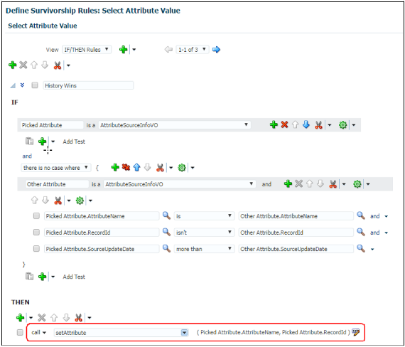

「生存ルールの定義: 属性値の選択」ページに、次の表に示すIFおよびTHENルール条件値を入力します。
ルール条件
IF条件
IF picked attribute is a AttributeSourceInfoVO
and there is no case where {
Other Attribute == AttributeSourceInfoVO and
Other Attribute is a AttributeSourceInfoVO
Picked Attribute.Attributename is OtherAttributename and
PickedAttribute.RecordId isn't Other Attribute.recordId and
Picked Attribute.SourceUpdateDate more than OtherAttribute.SourceUpdateDate}
THEN条件
THEN
call setAttribute (picked attribute.Attributename, Picked Attribute.RecordId)
次の図は、ソース更新日が最も古い値を生存属性値として選択する「属性値の設定」ルールを作成するためのIFおよびTHENルール条件が指定された「生存ルールの定義: 属性値の選択」ページを示しています。 図は、次の詳細を示しています。 ルール名: History Wins。IF条件: If picked attribute is a AttributeSourceInfoVO and there is no case where {Other Attribute is AttributeSourceInfoVO and Picked Attribute.AttributeName is Other Attribute.AttributeName and PickedAttribute.RecordId isn't Other Attribute.RecordId and Picked Attribute.SourceUpdateDate more than Other Attribute.SourceUpdateDate}。THEN条件: Then call setAttribute (Picked Attribute.AttributeName, Picked Attribute.RecordId)
値の入力が完了した「生存ルールの定義: 属性値の選択」ページ。 ソース更新日が最も古い値を生存属性値として選択する属性値設定ルールを作成するためのIFおよびTHENルール条件が移入されています。

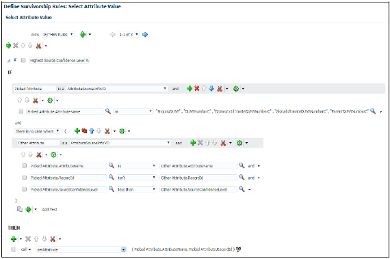

次の図は、ソース・システム確度レベルが最も高い属性値をマスターとして設定するIFおよびTHENルール条件値が指定された「生存ルールの定義: 属性値の選択」ページを示しています。 この図は次の詳細を示しています。ルール名: Highest Source Confidence Level。IF条件: If picked attribute is a AttributeSourceInfoVO andPicked Attribute.ArrtibuteName is EnquireDUNSNumberC and there is no case where {Other Attribute is a AttributeSourceInfoVO and Picked Attribute.AttributeName is Other Attribute.AttributeName and Picked Attribute.RecordId isn't Other Attribute.RecordId and Picked Attribute.SourceConfidenceLevel is less than OtherAttribute.SourceConfidenceLevel}。THEN条件: Then call setAttribute (Picked attribute.AttributeName, Picked Attribute.RecordId)
