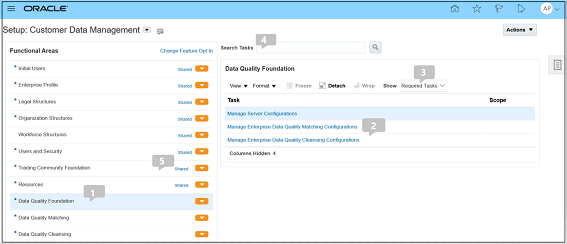

    設定の機能の説明を次に示します: 顧客データ管理ページ。
    コールアウト番号
    摘要
    1
    選択された機能領域。
    2
    選択した機能領域のタスクのリスト。
    3
    デフォルトでは、ページには機能領域に必要なタスクが表示されますが、すべてのタスクを表示することもできます。
    4
    「タスクの検索」フィールドを使用して、オファリング内のタスクを検索できます。
    5
    「共有」リンクをクリックすると、同じ機能領域を使用する他のオファリングがリストされます。
