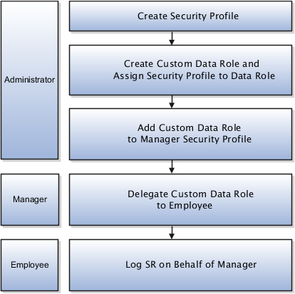

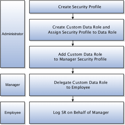

次の図は、ユーザーの委任を設定するときに必要なタスクのフローを示しています。
