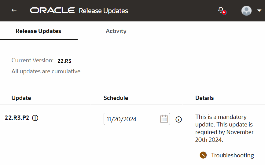

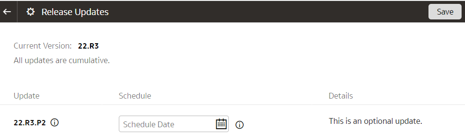

コンソールの「サービス管理」の「リリース更新」タイルを使用して、アプリケーションの更新を表示し、それに応じて計画できます。 アプリケーション更新が使用可能な場合は、「データ構成」ページに通知も表示されます。 その後、「リリース更新」タイルを使用して取込みを計画できます。

サービス管理者は、使用可能なアプリケーション更新を表示し、更新を受け入れるように日付をスケジュールし、更新がいつ想定どおりに適用されないかを把握できます。
Oracle Fusion Data Intelligenceは、最新のソフトウェアを使用していることを確認するために、アプリケーションの自動更新を提供します。 事前定義された日時より前に更新をスケジュールできます。 何もしない場合、アプリケーションのアップグレードは、リリース「更新」ページに表示される日付に自動的に実行されます。 ただし、アプリケーションを更新する前に、少なくとも1つの機能領域のデータ・パイプラインがアクティブ化されていることを確認する必要があります。
