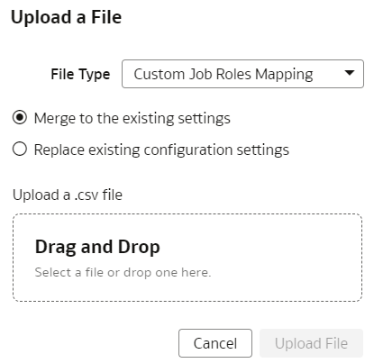

  6. 「アップロード」ページで、「ファイルをアップロード」および該当するファイル・タイプをクリックします。
  7. 「既存の設定にマージ」または「既存の構成設定の置換」のどちらを使用するかを選択します。
  8. アップロードするファイルを選択し、「ファイルをアップロード」をクリックします。
    アップロードのステータスは、「アップロード」タブで確認できます。

  5. 「アップロード」ページで、「ファイルをアップロード」をクリックし、「ファイル・タイプ」「カスタム・ジョブ・ロールのマッピング」を選択します。
    カスタム・ジョブ・ロール・マッピング・ファイルのアップロード
  6. 「既存の設定にマージ」または「既存の構成設定の置換」のどちらを使用するかを選択します。
  7. アップロードするファイルを選択し、「ファイルをアップロード」をクリックします。
    アップロードのステータスは「アップロード」タブで確認できます。
