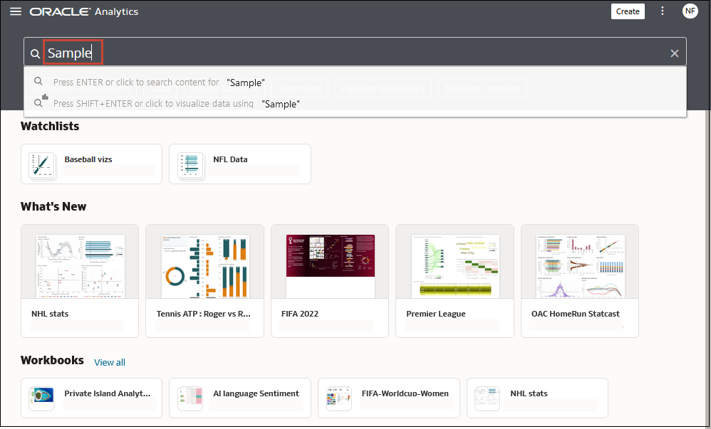

「ホームページ」から、検索バーを使用して、関心のあるコンテンツを検索できます。
- 「ホームページ」の検索バーで、検索語を入力し、「入力」を押してコンテンツを検索するか、Shift + Enterを押してデータをビジュアル化します。
- 探しているものの完全な名前または名前の一部を指定します。 検索では大文字と小文字が区別されません。
「図searching-content.pngの説明」
