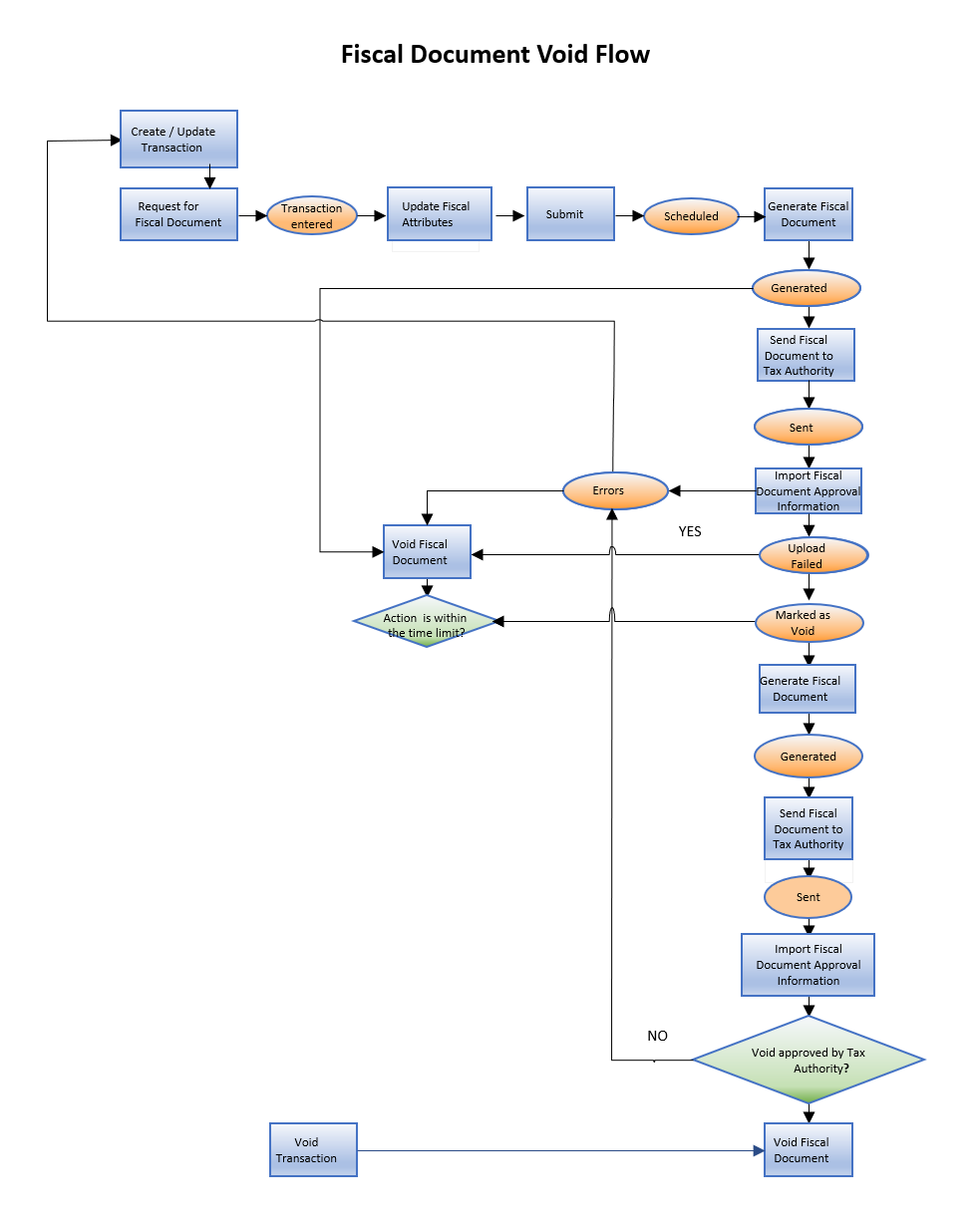

この図は、会計文書の無効化フローを示しています:
この図は、会計文書の無効化フローを示しています。
voidフロー・プロセスには、次のステップが含まれます:
  1. 「会計文書生成の管理」タスクから、「会計文書の無効化」アクションを選択します。
    ノート: この処理は、対応する税務当局の時間制限を超えない場合、ステータスが「生成済」、「アップロード失敗」または「エラー」の商品会計文書に対してのみ許可されます。 処理が時間制限内に実行されると、会計文書ステータスが「無効としてマーク済」に変わります。
  2. 会計文書の生成プロセスを実行して、会計文書の無効化に必要な情報が使用可能かどうかを確認します。
    検証が成功すると、会計文書ステータスが「生成済」に変わります。 無効のリクエストは、税務当局にリクエストを送信する第三者が抽出して消費できるようになりました。
  3. 「会計文書を税務当局に送信」プロセスでは、無効リクエスト情報を含む抽出ファイルが作成され、会計文書ステータスが「送信済」に変更されます。
  4. パートナは、抽出ファイルに基づいて無効リクエストXMLファイルを生成し、税務当局と通信します。
  5. 税務当局は、無効リクエストの検証エラーを承認または発行できます。 パートナは、会計文書承認情報のインポート・プロセスを介して税務当局レスポンスを通知します。
  6. 会計文書の無効化リクエストが承認されると、会計文書ステータスが「無効」に変わり、そうでない場合は「エラー」に変わります。 税務当局から返されたエラーのタイプに従って、適切な処理を実行します。
  7. 会計文書を無効にした後、税務当局から返されたエラーのタイプに従って適切な処理を実行します:
    • 会計文書が売掛管理で生成された場合は、売掛/未収金トランザクションを手動で無効にします。
    • 会計文書が出荷に基づいて生成された場合は、対応するオーダー明細が別の出荷で使用できるように、出荷明細を未割当にします。
