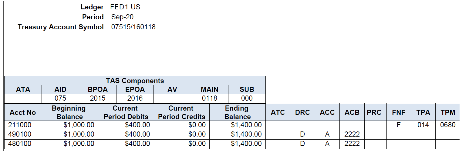

GTAS残高試算表レポートには、GTAS属性詳細レベルのUSSGL残高が含まれます。 レポートには、期首残高、期末残高、レポート期間の借方と貸方を含む残高試算表データが表示されます。

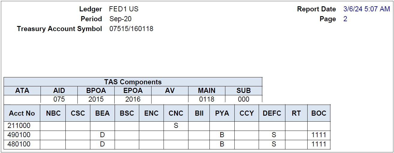

次の図は、サンプル・データを使用して生成されたGTAS残高試算表レポートの例を示しています:
次の図は、前述のイメージの続きであり、レポートの残りの連邦属性を示しています。
