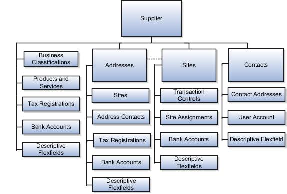

この図に、一般的なサプライヤ定義および考えられるそのすべての属性を示します。 また、すべての要素間の関係も示します。 各サプライヤには次の4つの属性グループがあります。
  • 住所
  • サイト
  • 担当
  • その他の情報
住所属性には次のものがあります。
  • 担当 - 該当する住所に関連付けられているサプライヤ担当者
  • 銀行口座 - 該当する住所に関連付けられている銀行口座
  • 税務登録 - 該当する住所に対する税金情報
  • サイト - 該当するサイトに関連付けられているビジネス機能
  • 付加フレックスフィールド - 住所で使用される付加フレックスフィールド
サイト属性には次のものがあります。
  • トランザクション管理 - 該当するサイトで実行されるビジネス機能の管理
  • 銀行口座 - 該当するサイトに関連付けられている銀行口座
  • サイト割当 - ビジネス・ユニットがサイトを使用する対象
  • 付加フレックスフィールド - サイトで使用される付加フレックスフィールド
担当属性には次のものがあります。
  • 担当住所 - 該当する担当に関連付けられている住所
  • ユーザー・アカウント - アプリケーションを使用している担当のユーザー・アカウント
  • 付加フレックスフィールド - 担当で使用される付加フレックスフィールド
その他の属性には次のものがあります。
  • 銀行口座
  • 税務登録
  • 該当するサプライヤが提供する製品およびサービス
  • 該当するサプライヤに適用されている事業分類
  • サプライヤで使用される付加フレックスフィールド
プロファイル・エンティティの組織チャート
