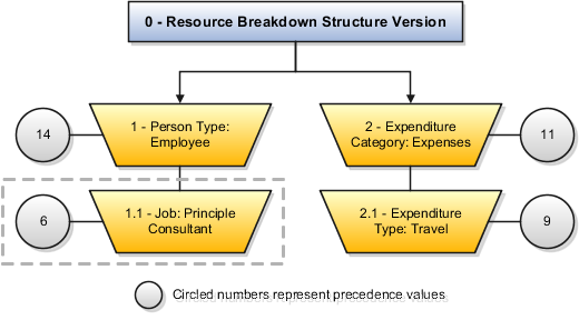

優先度ルールを使用したリソース・マッピングの例
この例では、出張経費が発生しているプリンシパル・コンサルタントのタイム・カード・トランザクションが2つの分岐にマップされます。
最初の分岐は、2つのレベルで構成されています(1-個人タイプ: 従業員と1.1-ジョブ: プリンシパル・コンサルタント)。 最上位レベルは14の優先順位番号を持ち、最下位レベルは6の優先順位番号を持ち、その分岐の合計は20になります。
2番目の分岐も、2つのレベルで構成されています(2-支出カテゴリ: 経費と2.1-支出タイプ: 出張)。 最上位レベルの優先番号は11、最下位レベルの優先番号は9であり、分岐での合計は20になります。
トランザクション・コスト金額は、最下位レベルで最も小さい番号(6)のジョブ: プリンシパル・コンサルタントというリソース要素にマップされます。
