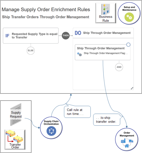

次にルールの例を示します。
  • サプライ・チェーン・オーケストレーションが転送オーダーを受信した場合は、オーダー管理を介して出荷します。
作成したルールを次に示します。
リクエストされた供給タイプが転送の場合は、オーダー管理を介して出荷します。
ノート
  • サプライ・チェーン・オーケストレーションは、転送オーダーの供給リクエストを受け取ります。
  • サプライ・チェーン・オーケストレーションは、実行時にルールをコールします。
  • このルールでは、転送オーダーがオーダー管理を介して出荷されます。

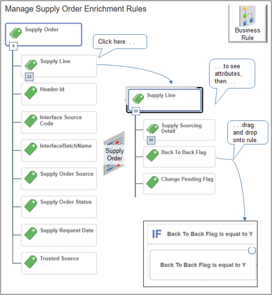

供給オーダーの階層の使用
「供給オーダー・エンリッチメント・ルール」の管理ページのツリーを使用して、ルールで使用できる属性を検索し、追加します。
ツリーには供給オーダー階層が表示されます。
  • 供給オーダーは、サプライ・チェーン・オーケストレーションのオブジェクトです。
  • 供給オーダーには、供給明細などのエンティティが含まれます。
  • 各エンティティには属性が含まれます。 たとえば、供給明細エンティティの属性を次に示します。
    • 供給ソーシング詳細
    • 連続フラグ
    • 変更保留中フラグ
    • 契約製造フラグ
    • 搬送先ビジネス・ユニット
    • およびその他多数
  • ルールに属性を追加するには、属性をクリックし、ルールにドラッグ・アンド・ドロップします。
    たとえば、Back to Back Flag属性をルールのIf文にドラッグします。
ツリーを使用して、ビジネス要件を満たす様々な条件ロジックを設定できます。 次に例を示します。
  • バック・トゥ・バック・フラグ属性がTrueの場合
  • 供給明細ステータス属性がクローズ済の場合
  • 供給明細エンティティの供給ソース詳細エンティティの製造オーダー詳細エンティティの希望入手日属性が午後4/19/2019 6:02より前の場合

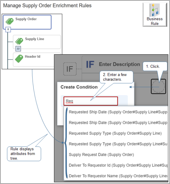

ツリーを使用しない場合は、If文またはThen文でエンティティ、属性、値などを直接検索できます。
ツリーを使用しない場合は、If文またはThen文で直接検索できます
たとえば、If領域で「新規条件」をクリックし、「条件の作成」ダイアログでReqと入力します。 ルールは、文字列reqを含むツリーからすべての属性を取得し、リストに表示します。
リストの各選択肢には、属性名と階層内の属性のロケーションが含まれます。 たとえば
リストでの選択
説明
供給リクエスト日(供給オーダー)
供給オーダー・オブジェクトの供給リクエスト日属性。
リクエスト供給タイプ(供給オーダー#Supply明細)
供給オーダー・オブジェクトの供給明細エンティティのリクエスト供給タイプ属性。
リクエスト供給タイプ(供給オーダー#Supply明細#Supplyソーシング詳細)
供給オーダー・オブジェクトの供給明細エンティティの供給ソーシング詳細エンティティのリクエスト供給タイプ属性。
リクエスト出荷日(供給オーダー#Supply明細#Supplyソーシング詳細#Buyオーダー詳細)
供給オーダー・オブジェクトの供給明細エンティティの供給ソース詳細エンティティの購買オーダー詳細エンティティのリクエスト出荷日属性。

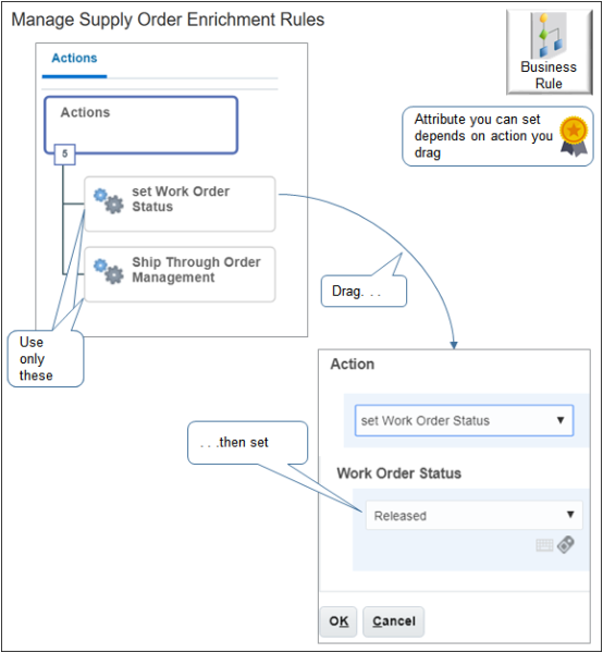

アクションの設定
アクション・ツリーを使用して、アクションをDo領域にドラッグします。
ノート
  • アクションをドラッグします。
    処理
    説明
    ワーク・オーダー・ステータスを設定
    作業オーダー・ステータス属性を未リリースまたはリリース済に設定します。
    オーダー管理による出荷
    Oracle Order Managementを介してオーダーを出荷するには、このアクションをはいに設定します。
  • ほかのアクションは使用しないでください。
