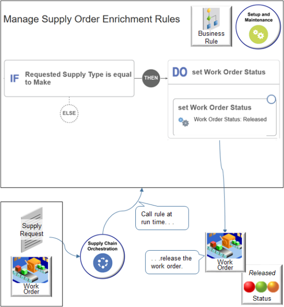

ワーク・オーダーのルールの例
ワーク・オーダーを処理するルールの例を次に示します。
アメリカ合衆国。
リクエスト供給タイプ属性が製造と等しい場合は、作業オーダー・ステータス属性をリリース済に設定します。
