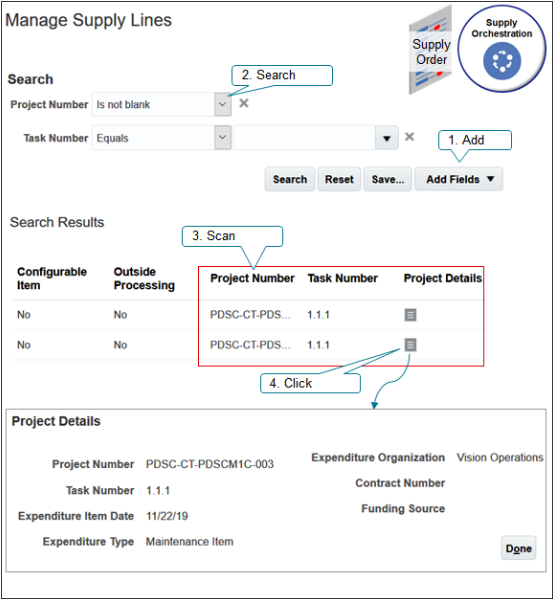

供給オーケストレーション作業領域に移動し、検索領域で「フィールドの追加」をクリックしてプロジェクト番号およびタスク番号を追加し、これらの属性を使用してプロジェクト・データを含む供給リクエストを検索します。
供給オーケストレーション作業領域の様々なページで検索を実行できます。
  • 供給明細の管理
  • 供給オーダー詳細
  • 供給リクエスト例外の管理
プロジェクト名、タスク番号、支出品目日、支出タイプ、支出組織、契約番号、資金ソースなどの、各供給明細のプロジェクト・データの完全なセットを表示します。
たとえば、「供給明細」の管理ページで表示します。
「供給明細」の管理ページで表示
