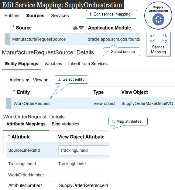

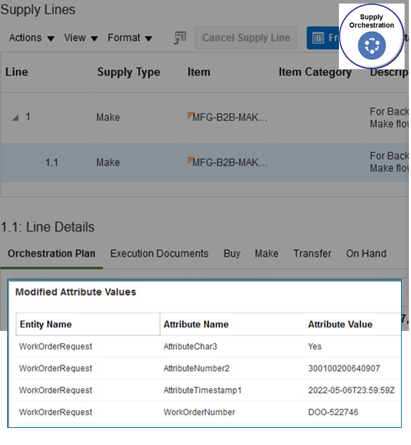

ManufactureRequestSourceソースのWorkOrderRequestエンティティを使用するサービス・マッピングの例を次に示します。
これが機能です。
- サプライ・チェーン・オーケストレーションから製造に作業オーダーを作成するリクエストを送信
- WorkOrderNumber属性を使用して、作業オーダー番号を送信
- AttributeNumber1属性を使用してSupplyOrderReferenceIdを送信
