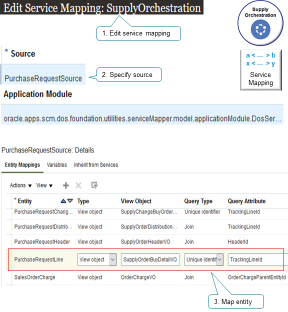

  2. 供給オーケストレーション作業領域に移動し、「タスク」>「サービス・マッピングの管理」をクリックします。
  3. 「サービス・マッピングの管理」ページで、SupplyOrchestrationをクリックします。
  4. サービス・マッピングの編集でソースをクリックし、この値を持つ行をクリックします。
    属性
    Source PurchaseRequestSource
  5. 詳細領域で、要件を満たすようにマッピングを変更します。
ここでは、SupplyOrderBuyDetailVOビュー・オブジェクトを使用して、CarrierId、SupplyBuyOrdDtlsId(供給購買オーダー詳細識別子)など、購買要求明細の様々な属性をマップするサービス・マッピングの例を示します。
SupplyOrderBuyDetailVOビュー・オブジェクトを使用するサービス・マッピングの例の一部

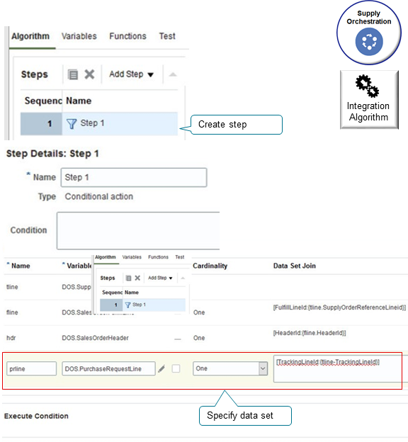

統合アルゴリズム
必要に応じて、統合アルゴリズムを使用して独自のロジックを実装することもできます。 PurchaseRequestLine属性を参照する統合アルゴリズムの一部を次に示します。 トラッキング明細のSupplyOrderReferenceLineId属性を使用すれば、供給オーケストレーションが調達と統合されている履行明細を識別するのに役立ちます。
PurchaseRequestLine属性を参照する統合アルゴリズムのアート。
画面印刷は読みにくい場合があります。 ここでは、この例で使用するデータ・セットの値を示します。
名前 変数 カーディナリティ データ・セット結合
直線 DOS.PurchaseRequestLine 1つ [TrackingLineId:{fline- TrackingLineId}]
統合アルゴリズムを作成するには、供給オーケストレーション作業領域に移動し、「タスク」>「アルゴリズムの管理」をクリックします。
