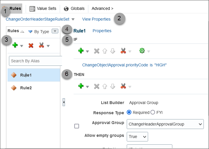

次に、割当先タブのルール・サブタブに表示される内容を理解しやすいスクリーンショットを示します:
コールアウト番号
内容
1
ルール・セットのドロップダウン・リスト。 変更オーダーでサポートされるのは、ChangeOrderHeaderStageRuleSetのみです。
2
有効日を構成できるプロパティの表示リンク。 有効日は「常に」に設定したままにすることをお勧めします。
3
ChangeOrderHeaderStageRuleSet内のルールをリストし、ルールを追加または削除するためのツールバーを含む「ルール」ペイン。
4
ルールの名前。 ルールの横にある「プロパティ」リンクをクリックすると変更できます。
5 条件を定義する、ルールのIfセクション。それらの条件に対する作業を行うためのツールバーもあります。
6 条件が満たされたときの動作を定義する、ルールのThenセクション。 このセクションに固有のツールバーもあります。

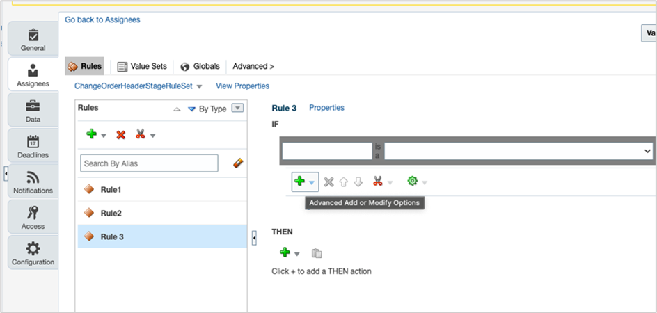

ルールのIfセクションの構成
ルールのIfセクションで、ルールの条件を定義します。 このセクションの各行はテストと呼ばれます。
  1. 既存の条件について、編集するルールを選択します。 新しいルールを追加するには、「拡張追加または変更オプション」アイコンをクリックし、「簡単なテスト」を選択します。拡張追加または変更オプション
  2. 「左の値」アイコンをクリックして、「条件ブラウザ」ダイアログ・ボックスで属性を選択します。 「OK」をクリックします。
  3. 演算子を選択します。 たとえば: is
  4. 「右の値」アイコンをクリックして「条件ブラウザ」ダイアログ・ボックスから何かを選択するか、対応するフィールドに値を入力します。 「OK」をクリックします。
  5. 最後の行で作業していない場合は、行の最後にある「および」または「または」リンクをクリックして、2つの間で切り替えることができます。
