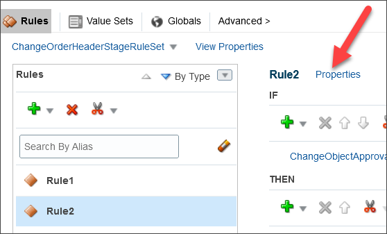

  1. ルール名の後に「プロパティ」リンクをクリックします。 プロパティ・リンクを示す画面を次に示します。ルールのプロパティ・リンク
  2. 表示されるダイアログ・ボックスで、「拡張モード」を選択し、OKをクリックします。

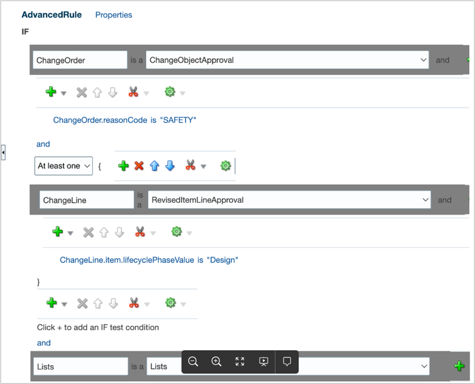

拡張モードのルールのIfセクションの例を次に示します。 ルールにより、事由コードがSAFETYで、影響を受ける品目のライフサイクル・フェーズが「設計」である変更オーダーが検索されます。
拡張モードのルールのIfセクション
