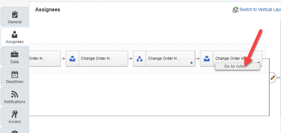

  3. 「割当先」をクリックします。 変更オーダー・ワークフローが表示されます。
    ノート: BPMワークリストで使用可能な事前定義済ルール・セットは削除しないでください。
  4. 「保存」アイコンの横にある「鉛筆」アイコンをクリックします。
  5. 「変更オーダー・ヘッダー・ルール・ベースの承認者」で、ダイヤモンド・アイコンをクリックし、「ルールに移動」を選択します。

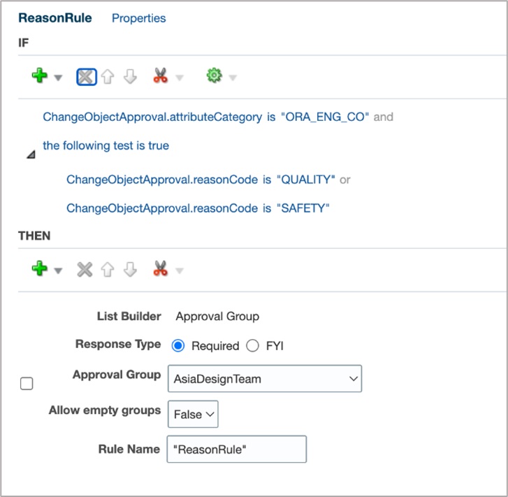

変更ヘッダー属性に基づく承認者の割当
たとえば、変更の事由が品質または安全である設計変更の承認を管理するとします。 承認をAsiaDesignTeam承認グループにルーティングします。 ルールの構文は次のとおりです:
  1. If文で「拡張追加または変更されたオプション(プラス)」アイコンをクリックし、「簡単なテスト」を選択します。 [Enter]
    ChangeObjectApproval.attributeCategory is "ORA_ENG_CO"
  2. 「追加」 > 「ネストされたテスト」をクリックします。 [Enter]
    ChangeObjectApproval.reasonCode is "QUALITY"
    Or
    ChangeObjectApproval.reasonCode is "SAFETY"
  3. Then文で、承認グループを次のように入力します:
    AsiaDesignTeam
    BPMワークリストで追加された承認ルールを示すイメージを次に示します。
    BPMワークリストに追加された承認ルールを示すイメージ。

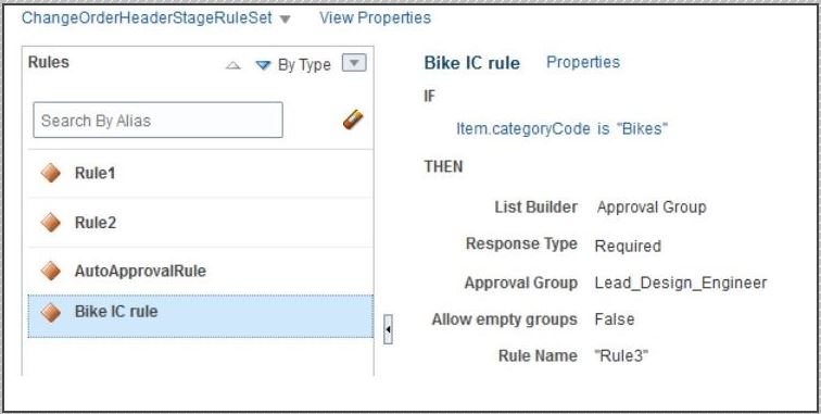

品目区分に基づく承認者の割当
bikesという名前の品目区分に属する品目の承認を管理するとします。 ルールの構文は次のとおりです:
    Item.categoryCode is "<bikes>"
  2. Then文で、承認グループを次のように入力します:
    Lead_Design_Engineer
