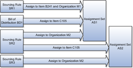

ソーシング戦略のサプライ・チェーン・ネットワークを実装するには、バックログ管理作業領域で割当セットを作成します。 割当セットにソース・ルールまたは物流構成表を割り当てるときに、適切なソーシング割当レベルを選択して、サプライ・チェーン・ネットワークを実装します。 代替サプライ・チェーンをモデル化するために、異なるソース割当の代替割当セットを作成します。
次の図は、3つのソース・ルールと1つの物流構成表が2つの割当セットに割り当てられる例を示しています。最初のソース・ルールSR1は、品目B241および組織M1の品目および組織割当レベルで、最初の割当セットAS1に割り当てられます。 物流構成表BD1は、品目C105.Theの2番目のソース・ルールSR2の品目割当レベルで最初の割当セットAS1に割り当てられ、組織M2の組織割当レベルで最初の割当セットAS1に割り当てられます。 2番目のソース・ルールSR2は、2番目の割当セットAS2にも割り当てられますが、品目C105.Theの3番目のソース・ルールSR3の品目割当レベルでAS2に割り当てられ、組織M2の組織割当レベルで2番目の割当セットAS2に割り当てられます。割当セットAS2で実装されたサプライ・チェーン・ネットワークに従っている場合、品目C105は、ソース・ルールSR2で指定されたソーシング手段に従って補充されます。 割当セットAS1で実装されたサプライ・チェーン・ネットワークに従うと、物流構成表BD1で指定されたソーシングの手段によって、品目C105が補充されます。
2つの割当セットに3つのソース・ルールと1つの物流構成表が割り当てられた割当セットの例
ソース・ルールまたは物流構成表の割当セットへの割当
