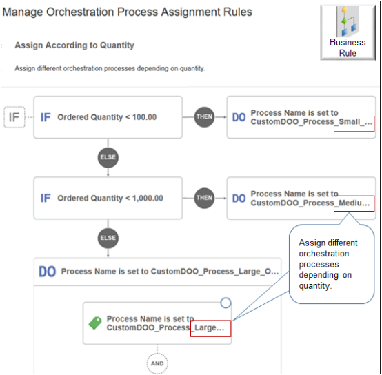

作成する割当ルールを次に示します。
設定の概要
オーケストレーション・プロセスを作成してデプロイします。
割当ルールを作成します。
小さいオーダー条件を作成します。
中程度のオーダー条件を作成します。
大きいオーダー条件を作成します。

「オーケストレーション・プロセス割当ルールの管理」ページで、「新規ルールの作成」をクリックし、値を設定します。
属性
値
名前
数量に従って割当
説明
数量に応じて異なるオーケストレーション・プロセスを割り当てます。
小規模オーダー条件の作成
If文を作成します。
「新規条件」をクリックします。
「条件の作成」ダイアログで、
orderedと入力し、しばらく待ってから「オーダー数量(オーダー履行明細)」をクリックします。オーダー履行明細は、属性がオーダー履行明細にあることを示します。
演算子を
less than ( < )に設定します。 -
100と入力し、OKをクリックします。
Do文を作成します。
「Then」>「Do」>「New Action」をクリックします。
「作成処理中」ダイアログで、
processと入力し、しばらく待ってから「プロセス名(オーダー履行明細)」をクリックします。Order Fulfill Lineというフレーズは、設定したオーケストレーション・プロセスがオーダー履行明細を処理することを示します。
オーケストレーション・プロセスを検索します。
「検索」>「拡張」をクリックします。
Process Name(プロセス名)をContains(次を含む)に設定します。
Process_Small_Ordersと入力します。検索では大文字と小文字が区別されます。
「検索」をクリックします。
ノート:オーケストレーション・プロセスをデプロイしなかった場合、検索では見つかりません。
検索結果で「行」をクリックします。
「OK」をクリックします。
「処理の作成」ダイアログで、OKをクリックします。
中順序条件の作成
小さいオーダー条件を作成したときと同じステップを実行しますが、これらの違いはあります。
Else > Ifをクリックします。
If文に、
1000と入力します。 -
Do文で、プロセス名をProcess_Medium_Ordersに設定します。
大口オーダー条件の作成
中程度のオーダー条件を作成したときと同じステップを実行しますが、これらの違いはあります。
Else > Doをクリックします。
If文を作成しないでください。
ルールをアクティブ化して公開してください。
