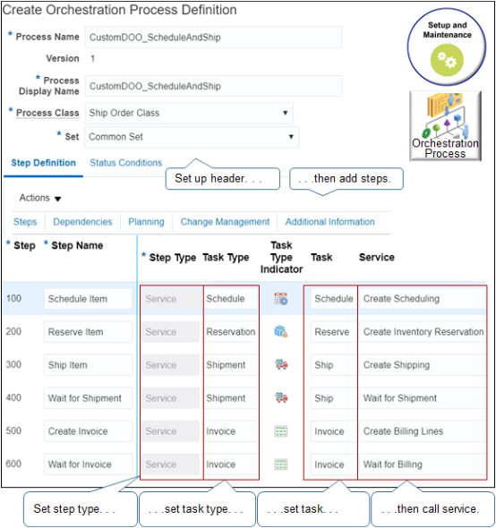

「オーケストレーション・プロセス定義の管理」ページで、「処理」>「作成」をクリックします。
「オーケストレーション・プロセス定義の作成」ページで値を設定し、「保存」をクリックします。

オーケストレーション・プロセス・ステップの追加
「ステップ定義」タブで、「処理」>「行の追加」をクリックします。
値を設定し、「保存」をクリックします。

ステップ1と2を繰り返します。 次の値を使用します。
属性
値
ステップ名
製品の予約
ステップ・タイプ
サービス
タスク・タイプ
予約
タスク
予約
サービス
在庫予約の作成
ヒント:各ステップの追加時に正しい順序を維持するには、最後に追加した「ステップ」をクリックし、「行の追加」をクリックします。 作業内容が失われないようにするには、各ステップを追加した後で「保存」をクリックします。
