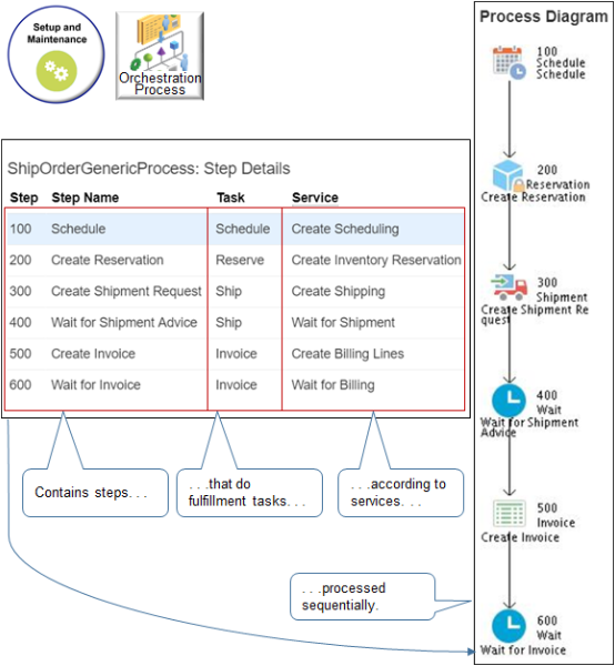

オーケストレーション・プロセスは、履行システム全体で販売オーダーの履行明細の履行を自動化する一連のステップです。 たとえば、事前定義済のShipOrderGenericProcessオーケストレーション・プロセスを次に示します。
ノート
各プロセスにはステップが含まれます。
各ステップでは、履行タスクを実行するサービスがコールされます。 サービスは履行システムと通信してタスクを実行します。 たとえば:
ステップ
サービス
説明
ステップ100、スケジュール
スケジューリングの作成
プロセスが履行明細の履行に使用できるスケジュールを作成します。 履行が、販売オーダーで指定されている搬送日を満たしていることを確認します。
ステップ200、予約の作成
在庫予約の作成
他のオーダーで在庫を使用できないように、履行明細の品目の在庫を予約します。
ステップ300、出荷リクエストの作成
出荷の作成
運送業者が品目を期日どおりに配送するようにする出荷プランを作成します。
ステップ400、出荷通知の待機
出荷の待機
運送業者が品目を搬送したことの確認を受け取るまで待機します。
ステップ500、請求書の作成
請求明細の作成
売掛管理に送信できる請求行を作成します。
ステップ600、請求書の待機
請求の待機
請求が完了したことが売掛/未収金からの確認を受け取るまで待機します。
オーケストレーション・プロセスは、各ステップをステップ100からステップ600まで順番に実行します。

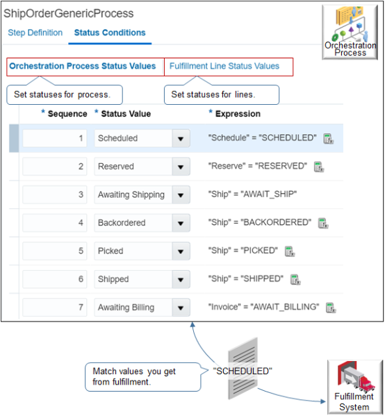

ステータスを設定
ノート
履行システムによっては、異なるステータス値が使用される場合があります。
履行システムが使用する値と一致するように、オーケストレーション・プロセスのステータスを設定します。 このようにして、履行システムはオーケストレーション・プロセスが送信する値を認識し、プロセスでは受信した値の処理方法を認識します。
たとえば、履行システムxはSCHEDULEDを使用し、システムyはFULFILLMENT_SCHEDULEDを使用できます。 両方のシステムを処理する値を追加します。
履行明細のステータスを設定することもできます。
