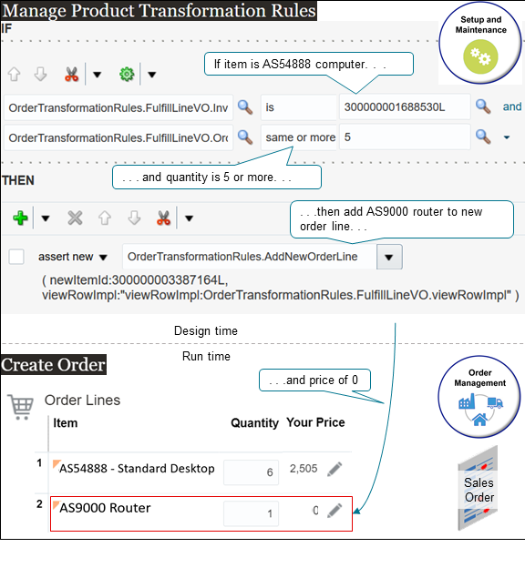

「製品変換ルールの管理」ページで、新しいルールを作成します。
拡張モードを使用しないでください。
If領域で、条件を設定します。
コード
説明
OrderTransformationRules.FulfillLineVO.InventoryItemId is 300000001688530L
FulfillLineVOは、履行明細の属性の実行時値を含む仮想オブジェクトです。 オーダー管理では、販売オーダーの作成時にFulfillLineVOが移入されます。
この文は、InventoryItemId属性の値を取得することを示します。 この属性はFulfillLineVO仮想オブジェクト(VO)にあり、OrderTransformationRulesディクショナリにはFulfillLineVOが含まれます。
InventoryItemId属性に300000001688530L (AS54888デスクトップ・コンピュータ)が含まれている場合は、このルールの次の条件に進みます。 そうでない場合は、ルールを終了します。
OrderTransformationRules.FulfillLineVO.OrderedQty is same or more than 5
OrderedQty属性の値を取得します。
OrderedQty属性の値が5以上の場合は、このルールのThen文に進みます。 そうでない場合は、ルールを終了します。
Then領域で、新しいアクションを追加します。
コード
説明
Assert New OrderTransformationRules.AddNewOrderLine
新しいオーダー明細を販売オーダーに追加します。
newItemId: 300000003387164L
Visionルーターである300000003387164L品目をオーダー明細に追加します。
新規オーダー明細などの新規オブジェクトを追加するには、新規アサートを使用します。
viewRowImpl:OrderTransformationRules.FulfillLineVO.viewRowImpl
viewRowImpl:FLine.ViewRowImplを使用して、ランタイム値を含む行を指定します。
「保存>リリース」をクリックします。
詳細は、「オーダー管理でのビジネス・ルールの使用の概要」を参照してください。

別のブラウザに戻り、販売オーダーを作成します。
オーダー明細を追加します。
属性
値
項目
AS54888
数量
5以上
「送信」をクリックします。
オーダー管理が新しいオーダー明細を追加したことを確認します。
属性
値
項目
AS9000ルーター
数量
1
価格
0
