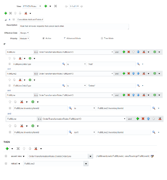

- 「追加」>「ルールの追加」をクリックします。
最初のIF文の作成
このIF文を作成します。 履行明細1の変更が追加かどうかを決定します。
演習
Is A
の左側のフィールドに、FulfillLine
と入力します。 -
Is A
の右側にあるフィールドで、「下向き矢印」をクリックし、OrderTransformationRules.FulfillLineVOをクリックします。 -
「テストの追加>単純テスト」をクリックします。
「左の値」をクリックします。
条件ブラウザで、FulfillLineを展開し、DeltaType > OKをクリックします。
右の値属性に、
"Add"
と入力します。 二重引用符を含める必要があります。 -
「保存」をクリックします。
2番目のIF文の作成
このIF文を作成します。 履行明細2の変更が削除かどうかを決定します。
演習
「パターンの追加」をクリックします。
And
の下のウィンドウで、FulfillLine2
と入力します。 -
Is A
「テストの追加>単純テスト」をクリックし、「左の値」をクリックします。
条件ブラウザで、
FulfillLine2
を展開し、DeltaType > OKをクリックします。 -
属性の右の値に、
"Delete"
と入力します。 二重引用符を含める必要があります。「保存」をクリックします。
3番目のIF文の作成
このIF文を作成します。 履行明細1の在庫品目が履行明細2の在庫品目と同じかどうかを決定
演習
「パターンの追加」をクリックします。
And
と入力します。 -
Is A
条件ブラウザで、FulfillLineを展開し、InventoryItemIdをクリックし、OKをクリックします。
「右値」をクリックします。
条件ブラウザで、
FulfillLine2
を展開し、InventoryItemId > OKをクリックします。「保存」をクリックします。
4番目のIF文の作成
このIF文を作成します。 履行明細1の履行明細IDが履行明細2の履行IDと異なるかどうかを決定します。
演習
「パターンの追加」をクリックします。
And
と入力します。 -
Is A
条件ブラウザで、FulfillLineを展開し、InventoryItemId > OKをクリックします。
Is > Isn'tをクリックします。
「右値」をクリックします。
条件ブラウザで、
FulfillLine2
Then文の作成
この処理を作成します。 履行明細1および履行明細2が削除されます。
演習
Then領域で、「Add Action」>「Assert New」をクリックします。
「ターゲットの選択」をクリックし、OrderTransformationRules.DeleteOrderLineをクリックします。
「プロパティの編集」をクリックします。
プロパティ・ダイアログで値を入力し、OKをクリック
名前
値
fulfillmentLineId
fulfillmentLineId
viewRowImpl
fulfillmentLineId
「処理の追加」>「取消」をクリックします。
「ターゲットの選択」をクリックし、
FulfillLine2
