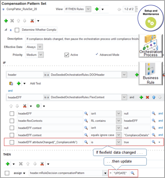

拡張可能フレックスフィールドの属性ComplianceInfoが変更されていることを確認します。
「簡易テスト」をクリックします。
Isの左側にある「左の値」をクリックし、headerEFFを展開してhasChangesをクリックします。
条件ブラウザのウィンドウで、値を確認します。
カッコの間に
"_ComplianceInfo"を挿入し、OKをクリックします。 たとえば:headerEFF.attributeChanged("_ComplianceInfo") -
「Is」の右側のウィンドウで、値を入力します。
Then文の作成
コンプライアンスが完了するまでオーケストレーション・プロセスを一時停止する文を作成します。
Then領域で、「処理の追加」>「割当」をクリックします。
「ターゲットの選択」をクリックし、header.mRuleDecision.compensationPatternをクリックします。
等号( =)の右側にあるウィンドウで、
"UPDATE"と入力します。二重引用符を含める必要があります。
「検証」をクリックし、表示される検証ログにエラーが含まれていないことを確認してから、「保存」をクリックします。
「オーケストレーション・プロセス定義の編集」ページで、「保存」をクリックします。

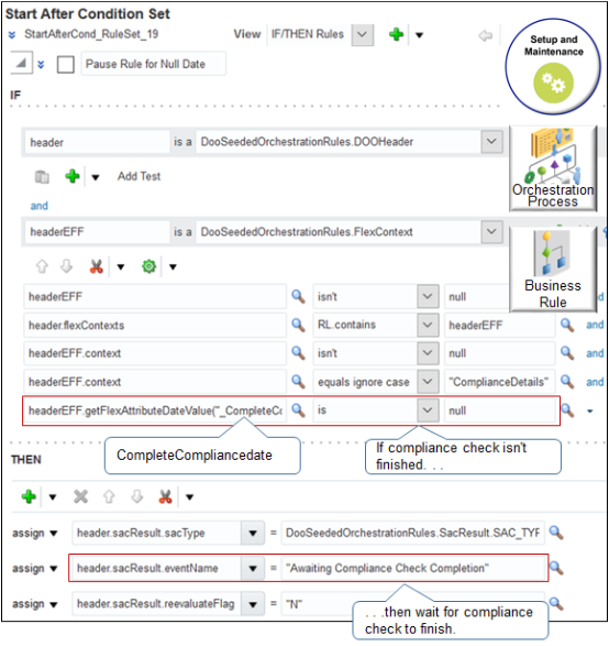

日付が空の場合にタスクを一時停止
コンプライアンス・チェックが完了すると、オーダー管理によってコンプライアンス完了日が設定されます。 日付が空の場合、コンプライアンス・チェックが完了していないことを示し、ルールは一時停止タスクを解放しません。 たとえば:
CompleteCompliancedateが空の場合、コンプライアンス・チェックは実行されません。 待機する必要があることを示すビジネス・イベントを割り当てます。
ルールで使用されるコードを次に示します。
If header is a DooSeededOrchestrationRules.DOOHeader
and if headerEFF is a DooSeededOrchestrationRules.FlexContext and
headerEFF isn't null and
header.flexContexts RL.contains headerEFF and
headerEFF.context isn't null and
headerEFF.context equals ignore case "ComplianceDetails" and
headerEFF.getFlexAttributeDateValue("_CompleteCompliancedate") is null
then
assign header.sacResult.sacType = DooSeededOrchestrationRules.SacResult.SAC_TYPE_EVENT
assign header.sacResult.eventName = "Awaiting Compliance Check Completion"
assign header.sacResult.reevaluateFlag = "N"

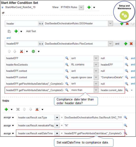

将来の日付で休止
コンプライアンス完了日がオーダー・ヘッダー日付より後になるまで一時停止するルールを作成できます。 たとえば:
CompleteCompliancedateがオーダー・ヘッダー日付の後に発生した場合は、コンプライアンス・チェックが実行されます。 一時停止タスクをリリースする準備をします。
一時停止タスクの解放を準備するには、waitDateTimeをコンプライアンス日付に設定します。 waitDateTimeおよびsacResultsの詳細は、「オーケストレーション・プロセスを一時停止するためのガイドライン」を参照してください。
headerEFF.getFlexAttributeDateValue("_CompleteCompliancedate") isn't null
headerEFF.getFlexAttributeDateValue("_CompleteCompliancedate") more than header.current_date
then
assign header.sacResult.sacType = DooSeededOrchestrationRules.SacResult.SAC_TYPE_TIMER
assign header.sacResult.waitDateTime = headerEFF.getFlexAttributeDateValue("_CompleteCompliancedate")

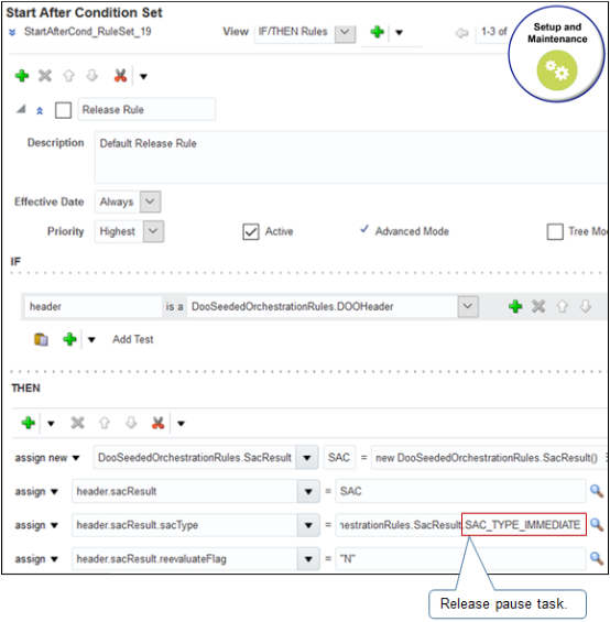

一時停止タスクのリリース
一時停止タスクをリリースするルールを作成します。 このトピックで以前に設定した拡張可能フレックスフィールドは参照しません。 かわりに、ルールが使用されます。
NULL日付の一時停止ルール
将来の日付の一時停止ルール
これは、これらのルールがSacResultに設定した値を使用して、一時停止タスクをリリースするタイミングを決定します。
一時停止タスクをリリースするルールを次に示します。
このルールで使用するコードを次に示します。
then
assign new DooSeededOrchestrationRules.sacResult SAC = new DooSeededOrchestrationRules.sacResult()
assign header.sacResult = SAC
assign header.sacResult.sacType = DooSeededOrchestrationRules.SacResult.SAC_TYPE_IMMEDIATE
このルールは、給与パターンを追加したのと同じステップの一時停止ルール列に追加します。
