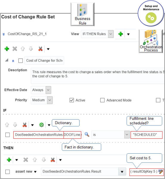

最初のルールのif文の作成
これが最初のルールです。

最初のルールのIf文を作成します。
「設定および保守」作業領域で、タスクに移動します。
オファリング: オーダー管理
機能領域: オーダー
タスク: オーケストレーション・プロセス定義の管理
「オーケストレーション・プロセス定義の管理」ページで、変更コスト・ルールを追加する必要があるオーケストレーション・プロセスを見つけ、編集のために開きます。
「オーケストレーション・プロセス」領域の「変更コスト・ルール」の横にある「ルールのクリック」をクリックします。
変更コスト「ルール」ダイアログで、「追加」>「一般ルール」>「プロパティ」をクリックし、値を設定します。
属性
値
名前
スケジュール済明細の変更原価
説明
このルールは、履行明細ステータスが予定済の場合に販売オーダーを変更するための原価を測定します。 変更コストを5に設定します。
「左の値」をクリックします。
「条件ブラウザ」ダイアログで、DooSeededOrchestrationRules > DOOFLineを展開し、StatusCode > OKをクリックします。
右の値属性に、
"SCHEDULED"と入力します。 二重引用符を含める必要があります。
最初のルールのThen文の作成
Then領域で、「Add Action」>「Assert New」をクリックします。
「ターゲットの選択> DooSeededOrchestrationRules.Result」をクリックします。
「プロパティの編集」をクリックします。
プロパティ・ダイアログのresultObjKey行で、この値を入力し、OKをクリックします。
属性
値
値
5
「縮小」をクリックします。

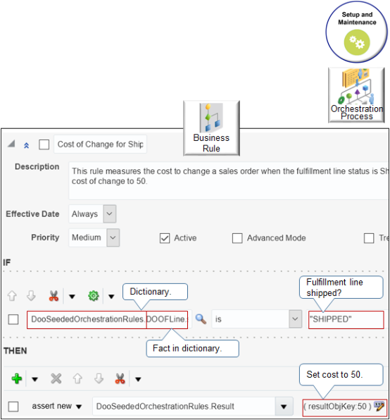

2番目のルールのif文の作成
これが2番目のルールです。
2番目のルールのIf文を作成します。
属性
値
名前
出荷済明細の変更原価
説明
このルールは、履行明細ステータスが出荷済の場合に販売オーダーを変更するための原価を測定します。 変更コストを50に設定します。
「左の値」をクリックします。
右の値属性に、
"SHIPPED"と入力します。 二重引用符を含める必要があります。
2番目のルールのThen文の作成
「プロパティの編集」をクリックします。
プロパティ・ダイアログのresultObjKey行の値列に
50と入力し、OKをクリックします。 -
変更コスト「ルール」ダイアログで、「保存」をクリックします。
「オーケストレーション・プロセス定義の編集」ページで、「保存」をクリックします。
