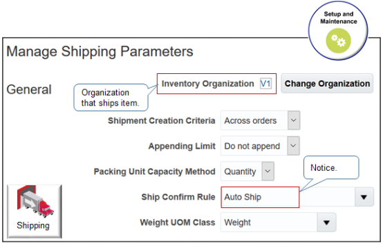

在庫組織で使用する出荷確認ルールを識別します。
「設定および保守」作業領域に移動してから、タスクに移動します:
オファリング: 製造およびサプライ・チェーン資材管理
機能領域: 出荷
タスク: 出荷パラメータの管理
組織をVision Operationsに設定します。
「出荷パラメータの管理」ページで、出荷確認ルール属性の値を確認します。
この例では、値が自動出荷であるとします。

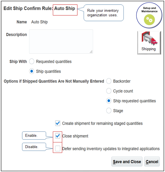

出荷確認ルールを変更します。
「設定および保守」作業領域で、タスクに移動します。
機能領域: 出荷
タスク: 出荷確認ルールの管理
「出荷確認ルールの管理」ページで、自動出荷を検索し、編集のために開きます。
「出荷確認ルールの編集」ダイアログで値を設定し、保存してクローズをクリックします。
オプション
値
出荷のクローズ
使用可能
在庫更新の統合アプリケーションへの送信の遅延
無効
